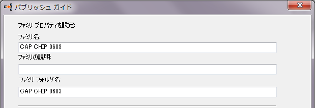

問題: 既存の IDF コンポーネント ファミリのファミリ名または部品番号が正しくありません。
解決策: コンテンツ センター エディタを使用して、名前または部品番号を変更します。ファミリ名または部品番号の変更方法の詳細については、「ファミリのプロパティを表示または変更する」を参照してください。
重要: IDF コンテンツ センター ライブラリ内に、同じファミリ名および部品番号の IDF コンポーネントが既にある場合は、ファミリの既存の IDF コンポーネント キャッシュ フォルダを空にしてから、IDF データセットをインポートし、パブリッシュしたコンポーネントを再利用します。たとえば、...¥Inventor¥Content Center Files¥R2016\en-US¥[ファミリのフォルダ名]を空にします。
