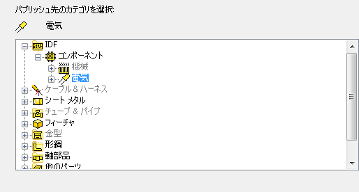

  7. 次の[パブリッシュ ガイド]ダイアログ ボックスで、パーツをオーサリングしているカテゴリが表示されます。
    別のカテゴリを選択した場合、パーツのオーサリング情報が失われるという内容の警告が表示されます。

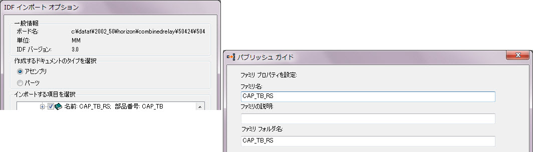

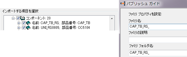

  10. (必須)[パブリッシュ ガイド]の[ファミリ プロパティを設定]で、コンポーネント名のみが[ファミリ名]フィールドに表示されるようにファミリ名を編集します。次に例を示します。
