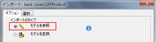

Alias、CATIA、DWG、PTC Wildfire、Solidworks、NX、STEP、SolidEdge、Fusion 360***、Pro-E/Creo の各種ファイルを AnyCAD 参照モデルとしてインポートすることができます。
設計が変更中の場合、設計を参照モデルとしてインポートすると、管理が容易になり、パフォーマンスを高めることができます。[モデルを参照]オプションを選択すると、選択したファイルへのリンクが維持され、モデルの変更を監視して、モデルの変更時に Inventor を更新できます。インポート後に該当する製品のファイルが変更されると、Inventor ファイルに変更が反映され、下流の参照も更新されます。
業界設計者は、Solidworks などの異なる CAD プログラムを使用して、標準キーボード デザインをサーフェス モデルとして作成した、エンジニアリング環境の構想を描きます。SolidWorks ジオメトリは、アセンブリ ファイルへの参照モデルとして Autodesk Inventor に変換(インポート)されます。参照モデルとしてファイルをインポートすると、Solidworks ファイルと Inventor ファイルが直接的に関連付けられます。Autodesk Inventor のモデリング コマンドを使用すると、元の Inventor ジオメトリに追加の設計強化が施されます。つまり、新しいパーツがアセンブリに配置され、インポートしたジオメトリに拘束されます。
一方で業界設計者は、Solidworks のデザインをオーガニックなエルゴノミクス形状に修正し続けています。クイック アクセス ツールバーの[更新]アイコン
は、元のインポート ファイルが Inventor に最初にインポートされた後で編集されたことを示します。この時点では、Autodesk Inventor パーツ ファイルは同期された状態ではなくなっています。[更新]アイコンをクリックすると、変更済みのインポート ファイルがロードされ、変更内容が反映されます。

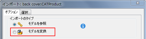

CATIA、Solidworks、Solid Edge、Pro-E/Creo、NX、JT、Alias、Rhino、IGES、Parasolid、STEP、Fusion 360、SAT の各種ファイルを AnyCAD 変換モデルとしてインポートすることができます。
[モデルを変換]オプションを選択すると、元のモデルにリンクしていない Inventor ファイルが新規作成されます。このオプションは、新しい設計用にモデルを再利用したり修正する場合に使用します。
[モデルを変換]の操作では、元のファイルとの関連付けは維持されません。このため、インポート操作の後で元のファイルを変更しても、インポートしたパーツやアセンブリには影響しません。同様に、インポートしたパーツやアセンブリを変更しても、元のファイルには影響しません。

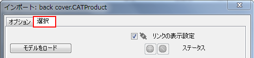

モデル全体をインポートする必要がない場合は、パーツ ファイルに含めるボディ、またはアセンブリ ファイルに含めるパーツを指定することができます。パフォーマンスを改善する必要があるコンポーネントのみインポートします。
