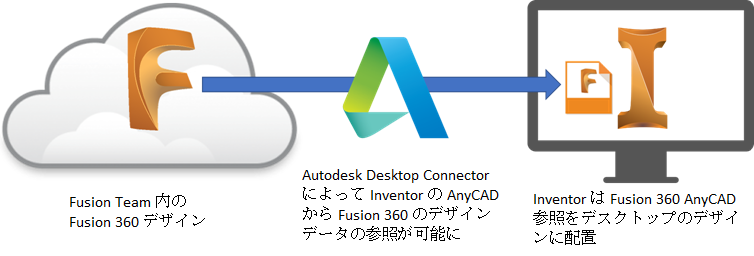

AnyCAD for Fusion 360 では、Inventor の中から AnyCAD の参照モデルとして Fusion 360 (.fusiondesign)ファイルを直接インポートすることができます。
スタートアップ
デスクトップ アプリケーションである Inventor とクラウドベースのプラットフォームである Fusion 360 の間でデータを共有するには、いくつかの設定が必要になります。
Fusion 360 ファイルは、所有する Fusion Team ハブ、またはプロジェクト メンバーとしての参加に招待された Fusion Team ハブからのみ開くことができます。
