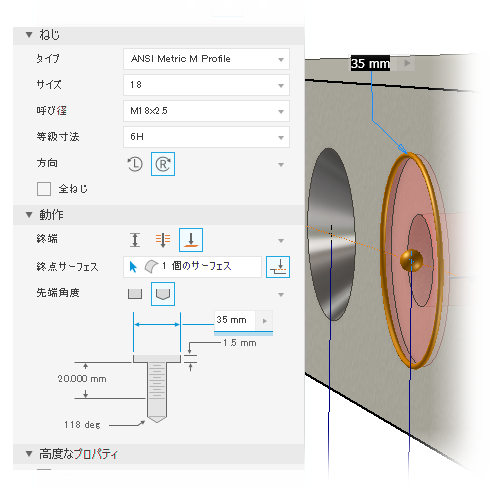

[穴タイプ]
単純穴は、ねじのない標準の穴を作成します。追加設定は不要です。
ボルト穴は、特定の締結部品に適合する、ねじ穴ではない標準の(通常は貫通している)穴です。ボルト穴を使用して、標準の締結部品データのライブラリに基づいた標準の締結部品用のボルト穴を作成します。
Autodesk Inventor では、ボルト穴の管理に Clearance.xls (Microsoft Excel スプレッドシート ファイル)が使用されます。このファイルは、Design Data フォルダにあります。[アプリケーション オプション]またはプロジェクトの設定によって、スプレッドシート ファイルの場所は異なります。最も頻繁に使用するクリアランスを最初に表示するように、ファイル内の順序を変更できます。クリアランスのスプレッドシートを編集し、各シートのセル B1 の並べ替え順序番号(1 から n)を優先度に合わせて変更します。新しい並べ替え順序を有効にするには、プログラムを再起動します。
ねじ穴は、定義したねじ山のある穴を作成します。ねじ穴は、インチ/フィートとメートルのいずれの標準サイズでも指定できます。パーツの穴フィーチャの場合、一覧から共通ねじサイズを選択すると、その直径が計算されます。
テーパねじ穴は、定義したテーパねじ山のある穴を作成します。ねじのタイプとサイズ、および右側または左側の方向を指定すると、直径、テーパ角度、およびねじの深さが Autodesk Inventor によって自動的に決定されます。テーパねじ穴は、インチ/フィートとメートルのいずれの標準サイズでも指定できます。
シート タイプ
なしは、単純なドリル穴を定義するために使用します。指定された直径を持ち、平面とフラッシュします。
ざぐり穴は、直径、ざぐりの直径、ざぐり深さの値を指定した穴です。[テーパねじ穴]と[ざぐり]を併用することはできません。
ざぐり(SF)穴は、直径、ざぐり(SF)の直径、ざぐり(SF)の深さの値を指定した穴です。穴とねじ山の深さは、ざぐり(SF)の底面から計測されます。パーツ ファイルで、ざぐり(SF)穴のざぐり深さの値として 0 を指定できます。結果として、ボディの終端面にざぐり(SF)穴を配置できます。
皿面取り穴には、指定された穴径、皿面取り径、皿面取り深さ、皿面取り角度があります。

先端角度
[フラット]は、フラットな先端角度を作成します。
[角度]は、角度を作成し、ドロップダウン リストで角度寸法を指定するか、モデル上でジオメトリを選択してカスタム角度を計測するか、[寸法を表示]を選択します。角度の正の方向が、平面に垂直に、穴の軸から反時計回りに計測されます。
[ANSI ユニファイねじ]は、インチ ベースのねじタイプの一例です。ミリメートル ベースのねじタイプの例としては、[ANSI メートル系 M プロファイル]があります。インチ ベースのねじタイプの例として[NPT]、ミリメートル ベースのねじタイプの例として[ISO テーパ内部]があります。
各呼びサイズに対して、1 つまたは複数のピッチを使用できます。また、呼びサイズとピッチの各組み合わせに対して、1 つまたは複数のクラスを使用できます。
ピッチとは、ねじ山の特定の点から、次のねじ山の対応する点まで、軸に平行に計測した距離のことです。

[モデル]タブに移動します。[ねじ穴直径]の値を変更します。穴の直径は Thread.xls のねじ仕様に基づいて自動的に設定されます。
左ねじ。穴の軸に直交する方向から見た場合、ねじは頭部に向かって反時計回りでかみ合います。左ねじのボルトは、ナットにはめて締めるときに、左回りに回します。
右ねじ。穴の軸に直交する方向から見た場合、ねじは頭部に向かって時計回りでかみ合います。右ねじのボルトは、ナットにはめて締めるときに、右回りに回します。
