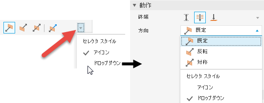

  • アイコンまたはリスト: 一部のアイコン グループには、ドロップダウン リスト形式で表示するオプションがあります。オプションを選択するには、フィールドの右側にある矢印をクリックします。

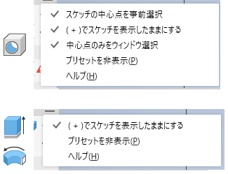

高度な設定メニュー
プロパティ パネル メニューには、アクティブな作成または編集コンテキストに関連する設定が含まれています。コマンドがアクティブであるときに、スケッチを表示したままにするかどうか、プリセットの表示/非表示、などを選択できます。メニュー項目はコンテキストに応じて決まり、コマンドが使用するものだけが表示されます。
場合により、これらの設定は既定でオンになっています。メニュー項目を選択して、このオプションのオン/オフを切り替えることができます。これらの設定に関するプロパティ パネルの状態は、セッション間で保持されます。そのため、後でそれらを使用する場合は、再びオンにする必要があります。また、ファイル タイプ、IAM、または IPT に応じて、設定は異なります。 たとえば、[(+)でスケッチを表示したままにする]は、パーツ フィーチャでのみ使用できます。

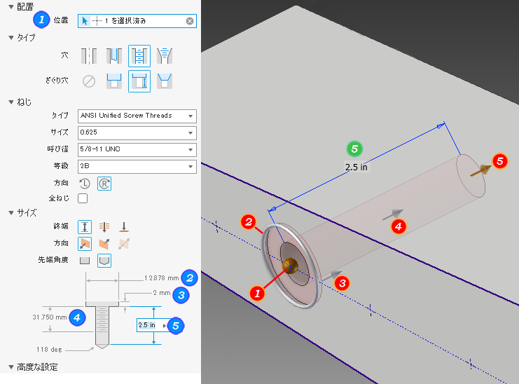

フィーチャを作成または編集している場合、[プロパティ]パネルの編集フィールド、キャンバス内の編集フィールド、またはフィーチャ マニピュレータを使用して値を変更できます。
次のでは、穴フィーチャを使用して、さまざまなパラメータ値のアクセス ポイントを示します。

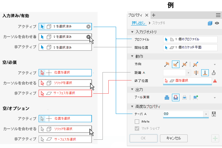

セレクタの状態
プロパティ パネルのセレクタは、色を使用して状態を表示します。次の画像は各状態を示しており、例とリンクされています。
選択内容をクリアする
選択を行うと、セレクタ フィールドには、選択された項目数と、フィールドの右端の[X]が表示されます。選択内容をクリアするには、[X]をクリックしてから次の選択を行います。
