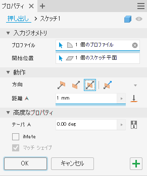

  1. リボンで、[3D モデル]タブ [作成]パネル [押し出し] の順にクリックします。
    スケッチにプロファイルが 1 つしかない場合は、そのプロファイルが自動的に選択されます。プロファイルが複数ある場合は、スケッチ プロファイルを 1 つ選択します。
  2. プロパティ パネル上部に階層リンクがあります。階層リンクの右側にフィーチャ タイプがあります。このタイプが、プロパティ パネルに表示されるオプションを決定します。
      作成するフィーチャ タイプを指定します。
    • ソリッド(既定): 開いたプロファイルまたは閉じたプロファイルから、ソリッド フィーチャを作成します。
      ヒント: ソリッドを作成するには、基準フィーチャに閉じたプロファイルまたは領域が必要です。
    • サーフェス: 開いたプロファイルまたは閉じたプロファイルから、サーフェス フィーチャを作成します。他のフィーチャの終端となるコンストラクション サーフェスとして使用できます。または、分割ツールとして使用して、分割パーツを作成したり、パーツを複数のボディに分割することもできます。アセンブリの押し出しまたはプリミティブでは、サーフェスは選択できません。
  3. 入力ジオメトリを指定します。ウィンドウ選択を使用して、同じスケッチ内の複数の閉じたプロファイルをすばやく選択することができます。
    注: 旧リリースで使用された[面からの距離]および[間隔]の各方法と同じ結果を取得するには、[始点]および[終点]の各オプションを使用します。
    重要: フィーチャ プレビュー時、表示されているスケッチ寸法はスケッチ環境に入ることなく編集できます。
    • プロファイル: [プロファイル]セレクタは、以下の場合に既定でアクティブです。
      • 1 つのプロファイル: スケッチに閉じたプロファイルが 1 つしか含まれていない場合、それが自動的に選択されます。
      • 複数のプロファイル: 目的の押し出しまたはボディを定義するプロファイルまたは領域を選択します。
      注: パーツ フィーチャの場合は、共有スケッチをプロファイルとして使用することができます。
        スケッチを手動で共有するには:
      1. ブラウザで、スケッチ ノードの公開に使用するスケッチを含むフィーチャの横にあるプラス記号をクリックします。
      2. 次に、[スケッチ]アイコンを右クリックし、[スケッチを共有]をクリックします。複数のフィーチャで使用されるスケッチは自動的に共有されます。
    • [始点]: フィーチャを開始する作業平面、面、または点を指定するには、このオプションを使用します。何も指定しない場合、押し出しはスケッチ平面から開始します。
      • [延長面にてフィーチャ終了]: [始点]の選択では押し出しプロファイルと交差しない場合に自動的にアクティブになります。また、このオプションを手動でオンまたはオフにすることもできます。
      • [最小の解決]: 終端面のオプションがあいまいな場合に、押し出しが最も近い面で終了するように指定します。[最小の解決]を選択した場合、押し出しは円柱の近い方の側面上で終了します。
        [最小の解決]を選択しなかった場合、押し出しは円柱の最も遠い側面上で終了します。
        アセンブリの押し出しの場合は、押し出しを終了する面または平面を選択します。他のコンポーネント上にある面および平面を選択できます。選択する面または平面は、作成するアセンブリの押し出しと同じアセンブリ レベルにある必要があります。
  4. まず使用可能なオプションから選択して、[動作]パラメータを指定します。
    • [方向](既定): 1 方向にのみ押し出します。押し出しの終了面は、スケッチ平面と平行になります。
    • [反転方向]: [方向]の反対方向に押し出します。
    • [対称]: 各方向で指定されている[距離 A]の半分の値を使用して、スケッチ平面からそれぞれ反対方向に押し出します。
    • [非対称]: 2 つの値、[距離 A]と[距離 B]を使用して、スケッチ平面からそれぞれ反対方向に押し出します。それぞれの距離の値を入力します。指定した値を使用して押し出し方向を反転するには、 をクリックします。
    • [距離 A]: 開始平面と終了平面の間の押し出しの深さを指定します。基準フィーチャでは、押し出されたプロファイルの負または正の距離か、入力した値が表示されます。マニピュレータをドラッグすると値が変更されます。
    • [距離 B]: 2 次方向の深さを指定します。[非対称]が選択されている場合に表示されます。
    • [貫通]: 指定した方向に、すべてのフィーチャとスケッチを貫通してプロファイルを押し出します。プロファイルのエッジをドラッグすることで、スケッチ平面の任意の側面に押し出しの方向を反転できます。[結合]は、使用できません。
    • [終点]: パーツの押し出しでは、押し出しを終了する終点、頂点、面、または平面を選択します。点および頂点の場合、選択した点または頂点を通るスケッチ平面に平行している平面上で、パーツ フィーチャを終了します。面または平面の場合は、選択した面上でパーツ フィーチャを終了したり、終端平面を延長させた面上でパーツ フィーチャを終了することができます。終端平面の先まで延長された面でパーツ フィーチャを終了するには、 [延長面にてフィーチャ終了]をクリックします。
      アセンブリの押し出しでは、他のコンポーネント上にあるスケッチ点、頂点、面、および平面を選択できます。選択する作業面および作業点は、作成するアセンブリの押し出しと同じアセンブリ レベルにある必要があります。
    • [次へ]: (基準フィーチャとアセンブリの押し出しには使用できません)。指定した方向で押し出しの終端面になり得る面や平面のうち、最も近いものが選択されます。マニピュレータをドラッグすれば、スケッチ平面の任意の側面に押し出しの方向を反転できます。[ターミネータ]セレクタを使用して、押し出しを終了するソリッドまたはサーフェスを選択し、押し出しの方向を選択します。
  5. [出力]セクションで、ブール演算を指定します。以下から選択します。
    • [結合]: 押し出しフィーチャによって作成された体積を他方のフィーチャまたはボディに追加します。アセンブリの押し出しには使用できません。
    • [カット]: 押し出しフィーチャによって作成された体積を他方のフィーチャまたはボディから除去します。
    • [交差]: 押し出しフィーチャと他方のフィーチャの交差部分からフィーチャを作成します。共有される体積に含まれていない材料を削除します。アセンブリの押し出しには使用できません。
    • [新規ソリッド]: ソリッド ボディを作成します。押し出しがパーツ ファイルの最初のソリッド フィーチャである場合、この選択が既定です。既存のソリッド ボディを使用してパーツ ファイル内に別のボディを作成する際に選択します。各ボディは、他のボディから分離したフィーチャの独立コレクションです。ボディはフィーチャを他のボディと共有できます。
      パーツ ファイル内に複数のボディが存在する場合は、[出力]セクションで[ソリッド]セレクタをクリックし、1 つまたは複数の関与するボディを選択します。
      注: マルチボディ パーツでは、ソリッドまたは[新規ソリッド]が選択されるまではフィーチャ プレビューは表示されません。
    注: [出力]セクションは、基準フィーチャ以外の定義の場合に表示されます。フィーチャがパーツの基準(最初の)フィーチャである場合、[結合]が使用可能な唯一の作成操作です。
  6. [高度なプロパティ]セクションで、追加のオプションを指定できます。
    • [テーパ A]: テーパ角度をスケッチ平面に垂直な 0 ~ 180 度の角度に設定します。テーパは両方向に同じだけ延長されます。
      正のテーパ角度を指定すると、押し出しベクトルに沿って断面の面積が増加します。
      負のテーパ角度を指定すると、押し出しベクトルに沿って断面の面積が減少します。
      隣接する領域とともに使用すると、テーパは各面を結合およびブレンドして単一フィーチャを作成します。
    • [iMate]: iMate を閉じたループ(押し出された円柱、回転フィーチャ、穴など)に配置します。多くの場合、Autodesk Inventor は、使用しやすいように iMate を閉じたループ上に配置するよう試行します。通常は、パーツ当たり 1 つまたは 2 つの iMate のみを配置します。
    • [マッチ シェイプ]: 開いたプロファイルをパーツ ファイルで選択する場合、マッチ シェイプを行うかどうかを指定します。マッチ シェイプを行う場合は、維持する側を選択します。
      [マッチ シェイプ]を選択すると、流し込みによる塗り潰しタイプの操作が作成されます。プロファイルの開いた終端が共通エッジまたは面まで延長されます。押し出されたボディと完全に交差するように必要な面がキルトされます。
      [マッチ シェイプ]を選択解除した場合、開いたプロファイルの終端をパーツまで延長することで、開いたプロファイルが閉じます。スケッチ平面とパーツの交差部分で定義されたエッジを含めることによって、両者の間のギャップが埋まります。閉じたプロファイルを指定した場合と同様に押し出しが作成されます。
  7. [OK]または (新しいフィーチャを作成)をクリックし、回転フィーチャの定義を続行します。
