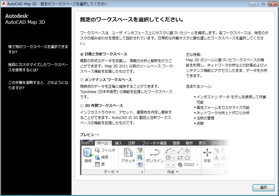

AutoCAD Map 3D toolset には事前定義されたワークスペースが付属しています。コマンドとツールバーを編成および表示する方法は、ワークスペースによって異なります。AutoCAD Map 3D toolset を起動すると、既定のワークスペースの選択を求めるプロンプトが表示されます。
規定のワークスペースを変更するには。
  1. [ヘルプ]タブ > [ユーザ インタフェースを理解する] > [ワークスペースを選択]をクリックします。 .
  2. 別の規定のワークスペースを選択してください。
    次回 AutoCAD Map 3D toolset を起動すると、新しい既定のワークスペースが表示されます。
