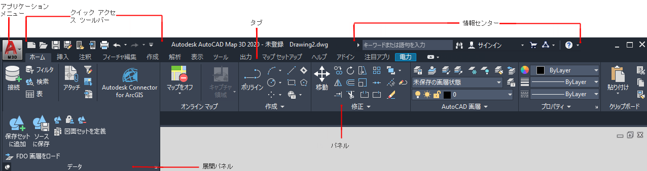

リボン
AutoCAD Map 3D toolset では、アプリケーション ウィンドウの上部にある横方向のタブは、リボンと呼ばれています。
タブは、水平方向に並んだメニューとも言えます。タブをクリックすると、タブに関連付けられたコマンドが表示されます。関連するコマンドのセットは、パネルでグループ分けされます。パネル内のコマンド アイコンをクリックすると、そのコマンドが選択されます。下向きの矢印が表示されているパネル タイトルには、追加のオプションがあります。右下隅に矢印が表示されているパネル タイトルには、パネルに関連付けられたダイアログ ボックスがあります。
