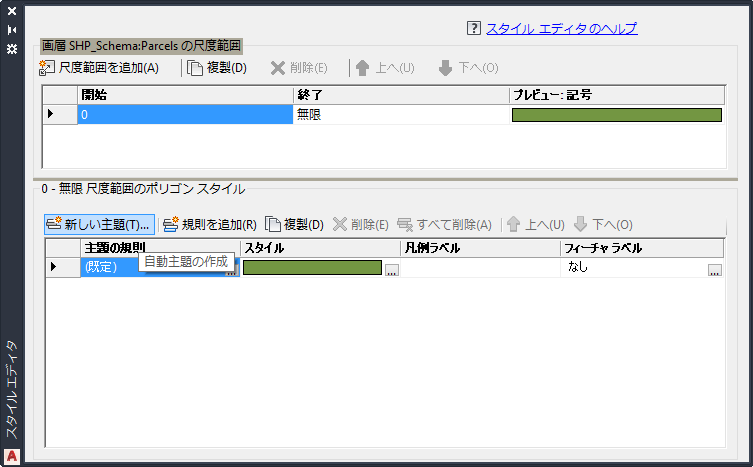

    • [表示マネージャ]で、[Parcels]画層を選択し、[スタイル]をクリックします。
      注: [スタイル エディタ]がドッキングしている場合は、カーソルをその上に移動すると表示されます。アプリケーション ウィンドウの左側にドッキングされている可能性があります。
    • [スタイル エディタ][0 - 無限尺度範囲のポリゴン スタイル]で、[新しい主題]をクリックします。
      [新しい主題]をクリックして[Parcels]画層の主題を定義します。
