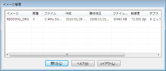

  3. [挿入]タブ [イメージ]パネル [イメージ管理]の順にクリックします。 検索
  4. [イメージ管理]ダイアログ ボックスは、REDDING_DRG イメージに関する情報が表示されます。
    [イメージ管理]ダイアログ ボックスに、選択したイメージに関する情報が表示されます。
  5. 完了したら、[閉じる]をクリックします。

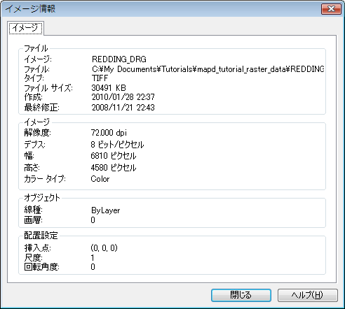

  6. イメージを再度選択します。
    イメージの上にカーソルを置き、[Shift]キーを押しながらイメージをクリックします。
  7. 選択したイメージを右クリックし、[イメージ][情報]の順に選択します。
  8. [イメージ情報]ダイアログ ボックスに、REDDING_DRG イメージに関する情報が表示されます。
    [イメージ情報]ダイアログ ボックスには、追加のイメージ情報がいくつか表示されます。
  9. 完了したら、[閉じる]をクリックします。
