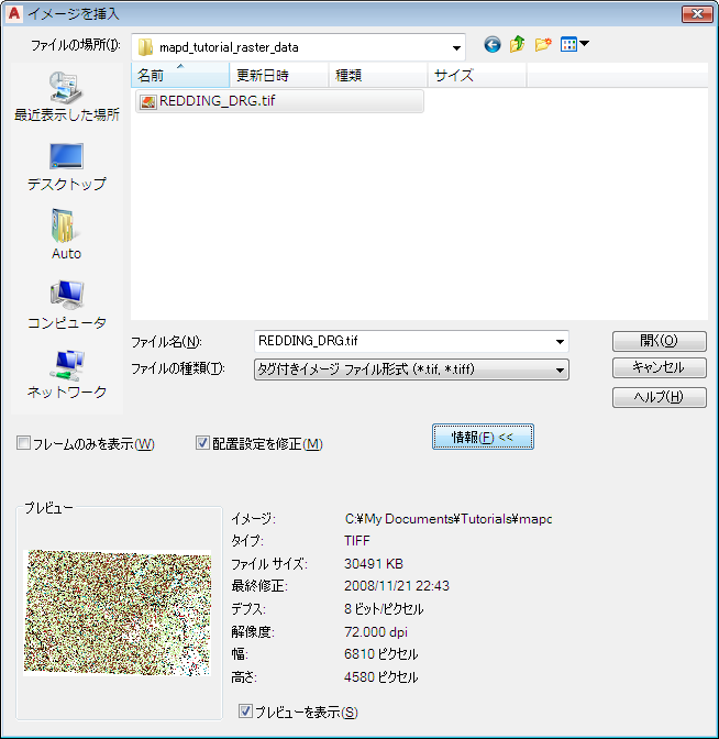

  3. [ホーム]タブ [データ]パネル [イメージを挿入]の順にクリックします。 検索
  4. [イメージを挿入]ダイアログ ボックスで、次の操作を行います。
    • チュートリアル サンプル ファイルを格納した場所にナビゲートします。
    • [ファイルの種類]ボックスで、[タグ付きイメージ ファイル形式 (*.tif,*.tiff)]を選択します。
    • イメージの一覧で、REDDING_DRG.tif を選択します。
    • [情報]をクリックします。イメージのプレビューの他、ファイル サイズ、作成日時、その他の情報が表示されます。
      [情報]をクリックすると、プレビューとイメージの統計情報が表示されます。
    • [配置設定を修正]を選択します。
    • [開く]をクリックします。
