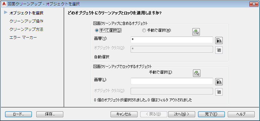

  3. [図面クリーンアップ - オブジェクトを選択]ダイアログ ボックスで、次の操作を行います。
    • [図面クリーンアップに含めるオブジェクト]で、[すべて選択]を選択します。
    • [画層]ボックスにアスタリスク(*)が入っていることを確認します。
    • [次へ]をクリックします。
      クリーンアップ操作に含めるオブジェクトをすべて指定します。
