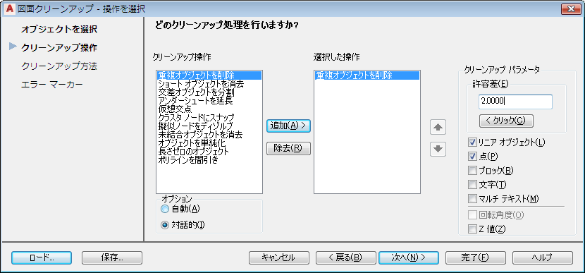

  6. [図面クリーンアップ - 操作を選択]ダイアログ ボックスで、次の操作を行います。
    • [重複オブジェクトを削除]を選択して、[追加]をクリックします。
    • [選択した操作]リストで[重複オブジェクトを削除]を選択し、[クリーンアップ パラメータ[許容差]に2と入力します。
      相互に2図面単位内にあるオブジェクトはすべて重複と見なされます。AutoCAD Map 3D toolset は、メートルやインチなど、事前定義された測定単位系を使用しません。たとえば、1単位の距離は、実世界の単位で1センチメートルを表すことも、1フィートを表すことも、1マイルを表すこともあります。
      操作ごとに異なるパラメータを持ちます。
    • エラーを1つずつ確認するには、[オプション][対話的]を選択します。
    • [次へ]をクリックします。

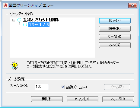

    図面クリーンアップが図面内のエラーを探し、[図面クリーンアップ エラー]ダイアログ ボックスを表示します。このダイアログ ボックスは、エラーをエラー タイプで分類します。[重複オブジェクトを削除]がハイライト表示されています。
    エラーを修正する前に確認するには、[重複オブジェクトを削除]を展開します。確認せずにすべての重複を一度に修正するには、展開せずに[重複オブジェクトを削除]を選択し、[すべて修正]をクリックします。
  9. [図面クリーンアップ - エラー]ダイアログ ボックスで、次の操作を行います。
    • [重複オブジェクトを削除]を展開して、検出された重複オブジェクトを確認します。
    • [エラー 1 / 3]をクリックします。
      マップでは、1つ目のエラーに一時マーカーが表示されるため、簡単に見つけることができます。
    • [修正]をクリックしてこのエラーを修正し、次のエラーに進みます。
    • すべての重複オブジェクトが削除されるまで、[修正]をクリックし続けます。
