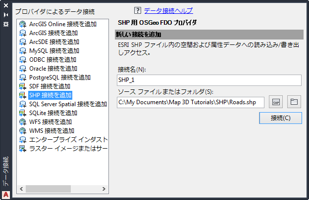

  2. 左側の[プロバイダによるデータ接続][SHP 接続を追加]をクリックします。
  3. [ソース ファイルまたはフォルダ]の横のファイル アイコン(右側)をクリックします。
  4. サンプル データを保存したフォルダにナビゲートし、Roads.shp を選択します。[開く]をクリックします。
  5. [接続]をクリックし、データ ソースとして、道路の SHP ファイルを追加します。
    フィーチャを追加するには、まず、そのソースに接続します。

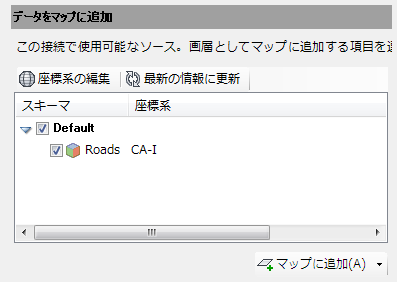

  6. [データ接続]ウィンドウで、[マップに追加]をクリックします。
    [マップに追加]をクリックして、マップにデータを表示します。
