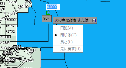

  7. キーボードの下向き矢印を押すと、ダイナミック入力行に選択肢メニューが表示されます。
  8. [閉じる]の横に選択されたことを示す点が表示されるまで、再度下向き矢印を押します。
    ダイナミック入力により区画を作成します。
  9. [Enter]を押してポリゴンを閉じます。
