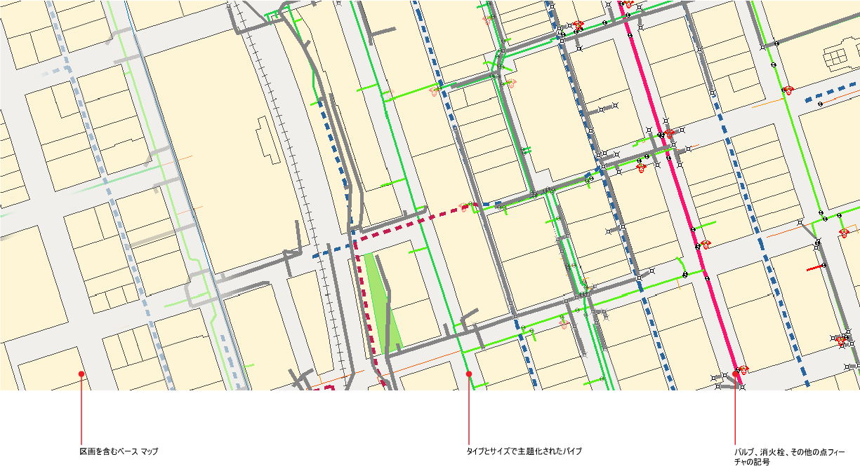

この給水システムのマップは、一連の SDF ファイルに保存されたフィーチャで構成されています。
フィーチャ ソースには、データベース(Oracle、ArcSDE、SQL Server、MySQL など)、ファイル ベースのフィーチャ ソース(SDF、SHP など)、Web サーバ(WFS など)、フィーチャ ジオメトリ データのテーブル(Microsoft Access など)があります。
フィーチャ ソースに接続したら、フィーチャのタイプを選択してマップに含めます。フィーチャの各タイプは フィーチャ クラス と呼ばれます。AutoCAD Map 3D toolset のマップに、選択したフィーチャ クラスのすべてのフィーチャが表示されます。[表示マネージャ]では、フィーチャ クラスがそれぞれ 1 つの画層になります。たとえば、Roads というフィーチャ クラスに個々の街路が含まれる場合、[表示マネージャ]では Roads という画層に表示されます。この画層に単一のスタイルを適用でき、画層内のすべての道路がそのスタイルを使用します。
