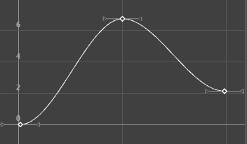

自動(Auto)
自動接線は、隣接するキーフレーム値を基準にして、フレーム間のカーブ値を最大ポイントまたは最小ポイントにクランプします。自動接線は新しいキーの既定タイプとなります(アニメーション(設定)(Animation (Settings))プリファレンス既定のイン接線(Default in tangent)既定のアウト接線(Default out tangent)として設定されます)。
自動接線を指定すると、最初と最後のキーフレームにフラット接線が含まれたアニメーション カーブが作成されます。ここで、間に存在するキーフレームは、隣接するキーフレーム値をオーバーシュートすることはありません。このタイプのカーブでは、その他の接線タイプ(スプラインなど)で発生するような、接近してアニメートされたオブジェクトの補間の問題を避けることができます。

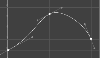

スプライン(Spline)
スプライン接線を指定すると、選択されたキーの前後にあるキーを結ぶスムーズな曲線としてアニメーション カーブが作成されます。カーブの接線は同じ角度で同じ線上に並んでいるため、これにより、キーに入るときと出るときのアニメーション カーブはスムーズになります。流動的な動きをアニメートする場合は、最初にスプライン接線を使用すると良好な結果が得られます。最低限のキー操作で滑らかに表示することができます。

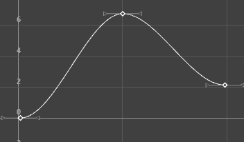

プラトー(Plateau)
ウェイト付き接線を持つカーブ上に設定されたプラトー接線
プラトー接線は、スプライン接線のようにキーフレームの内外にあるアニメーション カーブを緩やかにし、クランプ接線のように同じ値のキーフレーム間に発生するカーブ セグメントを平らにします。プラトー接線は通常、スプライン接線のように動作しますが、カーブに沿った最小値と最大値はすべて確実にキーフレームに収まります。
キーフレームを正確に配置する必要がある場合、プラトー接線が便利です。これは、プラトー接線により、カーブの最大値と最小値(「山と谷」)がキーフレームからはみ出ないことが保証されるからです。たとえば、テーブルを転がるボールが床に落ち、そのまま床の上を転がっていくアニメーションについて考えて見ましょう。スプライン接線の場合、ボールはいったん床を突き抜けて落ちてから床に戻ってきます。プラトー接線の場合、ボールは床を突き抜けません。接線により、アニメーションはキーフレーム設定した値を超えないように保たれます。
このために、スプライン接線で 2 つのキーフレームの間に最大値と最小値が生じると、プラトー接線は問題のあるキーフレームを平らにします。カーブに沿ったローカルの最小ポイントと最大ポイントのキーフレームも平らになります。最後に、カーブに沿った先頭と最後のキーフレームにプラトー接線が含まれる場合、これらのキーフレームは常に平らにされます。
