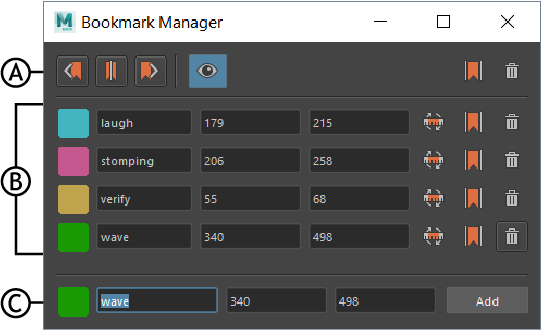

を右クリックして、ブックマーク マネージャ(Bookmark Manager)を選択します。
ブックマーク マネージャ: A.ツールバー、B.ブックマーク リスト、C.新規ブックマークの追加(Add New Bookmark)
ブックマーク マネージャを使用すると、複数のブックマークを同時に編集できます。
シーン内のすべてのブックマークのリストを表示します。各ブックマークの名前、カラー、継続期間を変更したり、シーン内の各ブックマークに固有のコマンドにアクセスしたりできます。
新しいブックマークのカラー、名前、開始時間、終了時間を選択し、追加(Add)をクリックします。
[Alt] ([Option])+[Shift]+[T]を押して、ブックマーク(Bookmark)ウィンドウを開かずにブックマークを作成することもできます。作成されたブックマークには名前が付けられず、ランダム カラーが割り当てられます。
