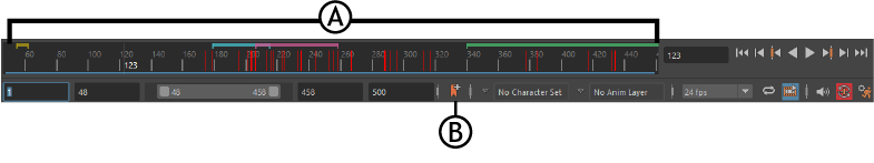

タイム スライダ(Time Slider)のイベントにフラグを設定して、個々のキーまたはアニメーションではなく、アニメーションまたはレイアウトの一瞬の時間に注意を喚起するには、タイム スライダ(Time Slider)のブックマークを使用します。ブックマークは、イベントを時間に沿って操作する場合に、さまざまなワークフローで役立ちます。
タイム スライダ(Time Slider)のブックマークは、開始(Start)フレームと終了(End)(単一フレームと同じくらい小さい場合がある)、名前、カラーで構成されています。

| ブックマークを作成する | [Alt] ([Option])+[T]キーを押すか、レンジ スライダ(Range Slider)のブックマーク(Bookmark)アイコン をクリックしてブックマークの作成(Create Bookmarks)ウィンドウを開きます。
| ブックマークをクイックに作成する | [Alt] ([Option]) +[Shift]+[T]キーを押すと、ブックマークの作成(Create Bookmarks)ウィンドウは開かず、選択したフレームにランダム カラーの付いた名前のないブックマークが追加されます。 |
| ブックマークを編集する | タイム スライダ(Time Slider )のブックマーク(Bookmark)アイコン を右クリックし、ブックマーク マネージャ(Bookmark Manager)を開いて、シーン内のすべてのブックマークを表示します。リストから変更するブックマークを選択して、

| すべてを一度に編集する | タイム スライダ(Time Slider)またはブックマーク(Bookmark)アイコン を右クリックして、ブックマーク マネージャ(Bookmark Manager)を開きます。複数のブックマークを同時に編集するには、ウィンドウの上部にあるブックマーク マネージャ(Bookmark Manager)ツールバーを使用します。
| ブックマークの名前とタイム レンジを表示する | タイム スライダ(Time Slider)のブックマークにカーソルを合わせると、名前とタイム レンジが表示されます。
