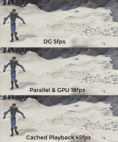

キャッシュされた再生(Cached Playback)を使用すると、プレイブラストを作成しなくても、アニメーションに行われた変更を表示できます。 タイム スライダ(Time Slider)の下部に沿った青いストライプとして表示されます。
注: Maya では キャッシュされた再生(Cached Playback)は既定でアクティブです。次に示す手順は、キャッシュされた再生(Cached Playback)を手動でアクティブまたは無効にするためのものです。
キャッシュされたシーンを編集しているときに、タイム スライダの一部がグレーに変わった場合は、アニメーションのセグメントが古くなっています。その後再び青色になった場合は、値が更新されています。「キャッシュされた再生(Cached Playback)ステータス ラインの状態」のトピックを参照してください。
キャッシング モード
キャッシュされた再生(Cached Playback)が有効な場合はアニメーションがメモリに保存されるため、設定に最適なキャッシング モードを選択して再生をさらに最適化することができます。それぞれの方法に、現在のハードウェア設定に応じてパフォーマンスを高めることができるアトリビュートが含まれているためです。
さまざまなモードをテストして、最適なパフォーマンスが得られる方法を見つけてください。キャッシュされた再生(Cached Playback)のモードを変更するには、キャッシュされた再生(Cached Playback)アイコン またはタイム スライダ(Time Slider)を右クリックします。 各モードの詳細については、「キャッシュされた再生(Cached Playback)のモードを選択する」を参照してください。
