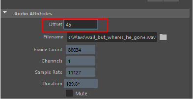

オーディオ オフセットを作成する
シーン内の既定のフレーム(フレーム 0)と異なる時間にオーディオ ファイルの再生を開始する場合は、ファイルの横にあるオプション ボックス をクリックします。アトリビュート エディタ(Attribute Editor)が開き、選択したオーディオ ファイルの設定が表示されます。
アトリビュート エディタ(Attribute Editor)のオフセット(Offset)フィールドにオーディオを開始するフレームを入力します。
注: 複数のオーディオ ファイルをレイヤ化し、異なる時間に開始するよう調整する場合は、以下の「タイム エディタ(Time Editor)で複数のオーディオ トラックをオフセットする」を参照してください。オフセットのあるオーディオを読み込む手順については、読み込みオプション(Import Options)オーディオ オフセット(Audio Offset)の設定も参照してください。

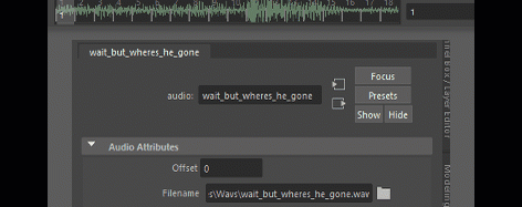

タイム エディタ(Time Editor)でオーディオ クリップをオフセットするには
  1. タイム スライダ(Time Slider)の再生オプション(Playback Options)のボリューム(Volume)アイコン()を右クリックし、オーディオ クリップをタイム エディタに読み込み(Import Audio clip to Time Editor)を選択して、オーディオを読み込みます。各オーディオ ファイルが、タイム エディタ(Time Editor)のオーディオ クリップになります。
  2. 各ファイルを目的のオフセットで配置するか、クリップをダブルクリックしてアトリビュート エディタ(Attribute Editor)タブにアクセスし、オフセット(Offset)設定を変更します。
詳細については、「タイム エディタ(Time Editor)にオーディオを追加する」を参照してください。
