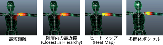

次の図では、スキン ウェイト ペイント(Paint Skin Weight)ツールを使用して、4 つの異なるバインド方法でキャラクタの左腕のジョイントに既定のウェイトを割り当てた場合の効果を比較します。明るい黄色はバインドの効果が最大となる領域を示し、黒色は影響がない領域を示します。最短距離(Closest Distance)階層内の最近接(Closest In Hierarchy)は両方とも同じ効果をもたらしますが、ヒート マップ(Heat Map)測地線ボクセル(Geodesic Voxel)ではジョイントの周りに強度が集中しています。これらの比較を行うには、「スキン ウェイト ペイント(Paint Skin Weights)ツールを使用してスキン バインディングをテストする」を参照してください。
ジョイントのインフルエンスがスキン ポイントへの近接度にのみ基づくように設定します。スキンをバインドするときに、Maya はスケルトンの階層を無視します。
キャラクタ セットアップでこの方法を選択すると、不適切なジョイント インフルエンスが発生する可能性があります(右の腿のジョイントが近接する左の腿のスキン ポイントに作用するなど)。
ジョイントのインフルエンスがスケルトンの階層に基づくように設定します。これが既定の設定です。
キャラクタ セットアップでこの方法を選択すると、不適切なジョイント インフルエンスを防ぐことができます。たとえば、この方法では右腿のジョイントが近接する左腿のスキン ポイントに作用するのを防ぐことができます。
ヒート マップ(Heat Map)
インフルエンス ウェイトを分散させるには、熱放散テクニックを使用します。初期ウェイトはヒート ソースとして機能しているメッシュ内の各インフルエンス オブジェクトに基づいて設定され、周囲のメッシュにウェイト値を放出します。ジョイントの間近では高い(熱い)ウェイト値が発生し、オブジェクトから離れるにつれて低い(冷たい)値へと消散していきます。
メッシュのボクセル リプレゼンテーションを使用して、インフルエンス ウェイトを計算します。「測地線ボクセルのバインド」も参照してください。
従来のバインド方法ではアーティファクトが作成され、ヒート マップ バインドではリアルワールド メッシュが頻繁に失敗しますが、測地線ボクセル(Geodesic Voxel)のバインド方法では、これらの問題に対処しています。キャラクタのボクセル化されたリプリゼンテーションを使用し、バインド ウェイトを計算して、既存の閉じた形状のスキニング方法に結果のウェイトを適用することで、キャラクタのジオメトリを変形します。

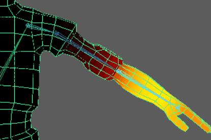

このオプションによって、スキン ポイントへの各ジョイントのインフルエンスが、ジョイント(およびジョイントのポーン)からの距離に伴ってどれだけ大きく減衰するかを指定できます。ドロップオフ率(Dropoff Rate)が高ければ、インフルエンスの減衰率はより大きくなります。ドロップオフ率(Dropoff Rate)が低ければ、各ジョイントのインフルエンスはより遠くに及びます。スライダで 0.1 から 10 の値を指定します。100 までの値を入力することもできますが、0.1 から 10 はほとんどの状況において理想的な値です。既定値は 4 で、ほとんどのキャラクタにはこれで適切なデフォメーション エフェクトが行われます。
次の図に、スキン ウェイト ペイント(Paint Skin Weights)ツールを使用して、ドロップオフ設定が小さい場合と大きい場合を比較する方法を示します。白い領域はバインドのインフルエンスの強さを示します。ドロップオフ レートが低い場合は、スキンに対するインフルエンスがわずかになりますが、ドロップオフ レートが大きい場合は、スキンに対する影響力が大幅に上昇します。
ドロップオフ レートが小さい場合のメッシュ(0.1)
ドロップオフ レートが大きい場合のメッシュ(10.0)
注: ジョイントがボーンを持っている場合には、ジョイントのインフルエンスはジョイントの中心からボーンのエンド ポイントへと、ボーンの全体にまで広がります。ジョイントのインフルエンスは、ボーン全体付近にあるすべてのポイントに及ぶ可能性があります。ジョイントが終了ジョイントである、つまりジョイントにボーンがない場合、ジョイントのインフルエンスは、ジョイントの中心から前方に広がるだけです。
