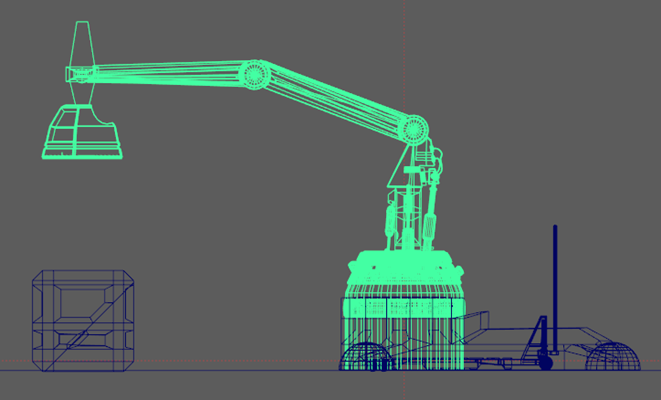

    新しい階層が次の図のように表示されます。
    次の手順では、アーム アセンブリ全体がベース コンポーネントの中央で回転するように、SwivelBase を新しい階層の親ノードにします。
  4. アウトライナ (Outliner)で joint1 という名前のノードを選択して、[Ctrl]キーを押しながら SwivelBase という名前のノードを選択します。
  5. メイン メニューで、編集 > ペアレント化(Edit > Parent)(ホットキー[p])を選択します。
  6. アウトライナ(Outliner)で、SwivelBase という名前のノードを選択します。
    側面ビューで、メカニカル アーム モデルとスケルトンの両方が選択されていることを確認します。
    SwivelBase は階層の親ノード、つまりルート ノードです。SwivelBase を回転すると、そのノードの下位にあるすべて(アーム全体とスケルトン)が回転します。
  7. joint3 という名前のノードを選択します。
    メカニカル アームの最後の 2 つのコンポーネントが選択されていることを確認します。joint3 を回転すると、階層でこのノードの下位にあるコンポーネントにのみ反映されます。
  8. pin2 という名前のノードを選択します。
    モデルの分離したセグメントが 1 つだけ選択されていることを確認します。pin2 ノードが選択されてもその他のコンポーネントやジョイントは選択されません。pin2 にあるモデルを回転すると、pin2 にあるコンポーネントのみ下位の階層にあるため、残りの階層から孤立して回転します。
