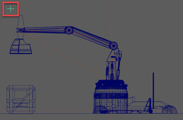

  3. 側面ビューで、下の図のようにメカニカル アームの先端の斜め上にロケータを移動します。
アウトライナ(Outliner)でロケータをコントロール オブジェクトとして簡単に識別できるように、ロケータの名前を変更します。
