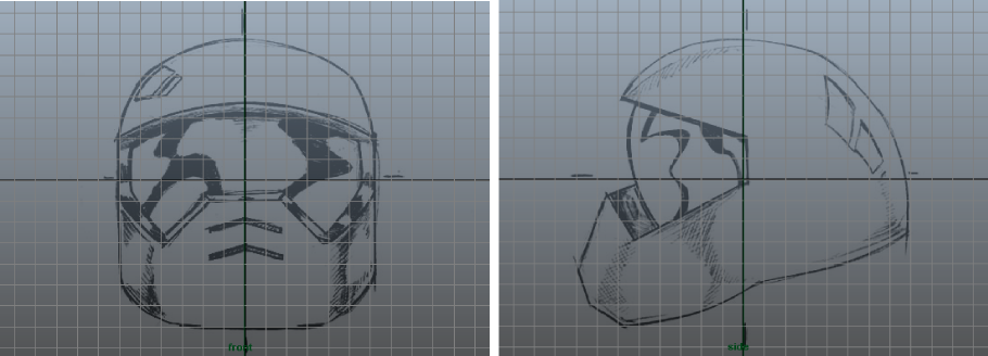

リファレンス イメージを前面と側面の正投影ビューにロードするには
  1. ツール ボックスで、レイアウト ショートカット(Layout Shortcuts)バーから 4 ビュー(Four View)ショートカットをクリックします。
    パース ビュー(persp)は右上のコーナーにあり、その他のビューにはそれぞれ上面(top)、前面(front)、側面(side)から見たシーンが表示されます。
  2. 前面ビューのパネル(Panel)メニューで、ビュー > イメージ プレーン > イメージの読み込み(View > Image Plane > Import Image)を選択します。

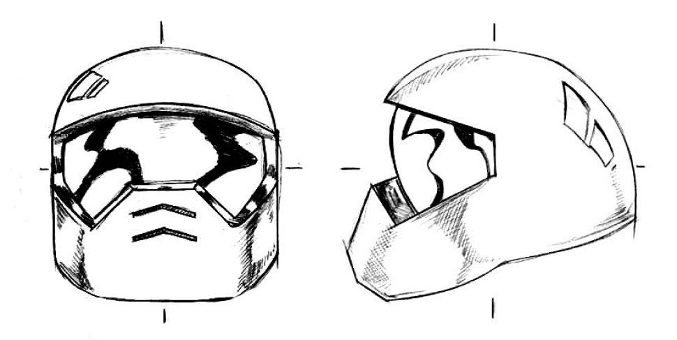

  3. 表示されるブラウザで sourceimages フォルダ内の HelmetFront.jpg という名前のイメージ ファイルを選択して、開く(Open)をクリックします。
    このイメージは、Maya プロジェクトとして設定した GettingStarted2020LessonData フォルダにあります。
    GettingStarted2020LessonData/PolygonModeling/sourceimages
    前面ビューにヘルメットの図面を表す HelmetFront.jpg が表示されます。
  4. 側面ビューのパネル(Panel)メニューで、ビュー > イメージ プレーン > イメージの読み込み(View > Image Plane > Import Image)を選択します。
  5. HelmetSide.jpg という名前のイメージ ファイルを選択して、開く(Open)をクリックします。
    側面ビューに HelmetSide.jpg が表示されます。
    注:
    レッスン用の前面と側面のイメージは、2 つのビューが位置合わせされて各イメージの高さが同じになるように作成されました。したがって、これらのイメージをイメージ プレーンに読み込むと、同じスケールで表示されます。今後、独自のリファレンス イメージを構成する場合に、これは考慮すべき重要な点です。さもないと、リファレンス イメージは位置合わせされずに、2 つの正投影ビューに異なるスケールで表示される場合があります。

    イメージ プレーンは、部分的に透明に表示されるように設定できるため、ポリゴン コンポーネントを簡単に使用することができます。このためには、前面と側面の正投影カメラを選択して、イメージの透明度を修正します。
リファレンス イメージの透明度を修正するには
  1. 前面のリファレンス イメージを選択します。
  2. アトリビュート エディタを表示します。
    アトリビュート エディタ(Attribute Editor)には、前面のリファレンス イメージのアトリビュートが表示されます。
  3. imagePlaneShape1 タブをクリックし、イメージ プレーン シェイプ ノードを選択します。
  4. アルファ値のゲイン(Alpha Gain)アトリビュートの値を 0.25 に設定します。
    イメージは部分的に透明に表示されます。
  5. 前面ビューのイメージ プレーンでの変更とまったく同様に、側面ビューのパネル(Panel)メニューで、側面のリファレンス イメージを選択し、側面ビューのイメージ プレーンのアルファ値のゲイン(Alpha Gain)アトリビュートを変更します。
