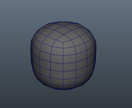

ワイヤフレーム付きシェード(Wireframe on Shaded)にヘルメット メッシュを表示するには
  1. パース ビューで、ヘルメット メッシュを右クリックし、表示されるマーキング メニューからオブジェクト モード(Object Mode)を選択します。
    これによりセレクション モードがオブジェクト(Objects)に変更されます。
  2. ヘルメット メッシュを選択します。
  3. パース ビューのパネル(Panel)メニューからシェーディング > すべてをスムーズ シェード(Shading > Smooth Shade All)を選択します。
    ヘルメット メッシュがスムーズ シェード モードで表示されます。
  4. パネル メニューからシェーディング > ワイヤフレーム付きシェード(Shading > Wireframe on Shaded)を選択します。
    メッシュとシェーディングにワイヤフレームが表示されます(メッシュの選択の有無は関係ありません)。

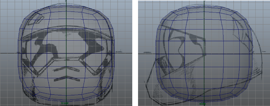

側面ビューと前面ビューのスムーズ シェーディングの不透明度によって、オブジェクトの背後にあるイメージ プレーンを確認できません。この問題を解決するには、X 線表示(X-Ray)モードでスムーズ シェード サーフェスを半透明に表示します。
シェーディング X 線表示(X-Ray)モードでヘルメット メッシュを表示するには
  1. ヘルメットを選択した状態で、側面ビューのパネル(Panel)メニューから次の項目を選択します。
    • シェーディング > すべてをスムーズ シェード(Shading > Smooth Shade All)
    • シェーディング > ワイヤフレーム付きシェード(Shading > Wireframe on Shaded)
    • シェーディング > X 線表示(Shading > X-Ray)
    ヘルメット メッシュが更新されて、ワイヤフレーム付きの半透明のシェーディング表示になります。メッシュの背後にある 2D イメージを確認することができます。
  2. 前面ビューでも前の手順を繰り返します。
    さまざまなビューでオブジェクトのシェーディングを設定したあとで、イメージ プレーンのアルファ値のゲイン(Alpha Gain)設定を調整して透明度を変更したい場合あります。
