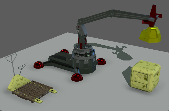

  2. IK_MechArm.mb という名前のシーン ファイルを開きます。
    このファイルは、Maya プロジェクトとして設定した GettingStarted2020LessonData¥Anim ディレクトリにあります。
    シーンには、メカニカル アームのモデルとそのアームが移動させるカーゴ ボックスが含まれています。メカニカル アームのコンポーネントとして以下が含まれています。
    • 先端のカーゴ マグネット カップ
    • 3 つのアーム セグメント
    • アームが回転するためのベース
    • アセンブリ用の 4 本足のベース
IK を使ってこのモデルを操作するには、そのための階層を作成する必要があります。
