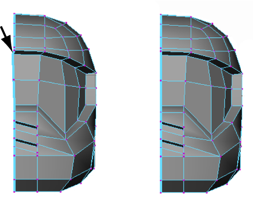

対称軸の半分をコピーする前に、すべての境界エッジが対称軸に沿って配置されていることを確認してください。この軸に沿って配置されていないエッジがある場合、オリジナルの半分は最大幅のポイントを作成する頂点に基づいてコピーされ、オリジナルとコピーの間にギャップが生じる場合があります。
対称軸に沿って境界の頂点を配置するには
メッシュの頂点が Y 軸から突き出ている場合、移動ツール(Move Tool)をグリッド スナップ(Snap to Grids)機能と併用して、これらの頂点を Y 軸にスナップする必要があります。
Y 軸から突き出ている頂点は、前半の押し出し操作の結果として発生した可能性があります。押し出し(Extrude)機能は フェースの法線に基づいてコンポーネントを押し出すため、少数の頂点が対称軸を越える場合があります。
頂点は即座に右側のグリッド ラインにスナップします。頂点は最初は目的の位置に配置されませんが、これで選択したすべての頂点が相互に位置合わせされました。

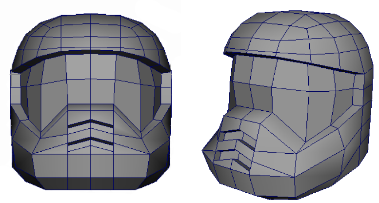

メッシュは負の X に沿ってコピーされ、モデルの反対側の半分が作成されます。2 つのメッシュが 1 つに統合され、頂点はマージされて共有されるようになります。
この時点で、低解像度バージョンのヘルメット モデルが完成しました。次のセクションでは、サブディビジョン プロキシ(Subdiv Proxy)機能を使用して、高解像度でのモデルをプレビューします。
