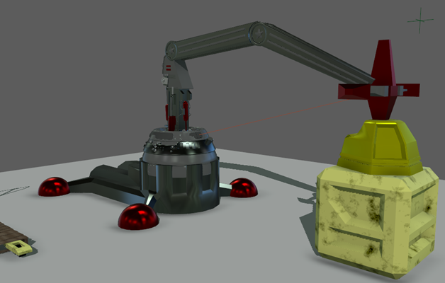

  3. アウトライナ(Outliner)で ArmControl を選択します。
  4. チャネル ボックス(Channel Box)で、移動 Y (Translate Y)移動 Z (Translate Z)の値を以下のように設定します。
    • 移動 Y (Translate Y): -9
    • 移動 Z (Translate Z): 0
下の図のようにカーゴ マグネットがカーゴ ボックスの上に直接乗るようにアームが移動します。メカニカル アームの全体が見えるように、必要に応じてビューをトラック、タンブル、またはドリーします。

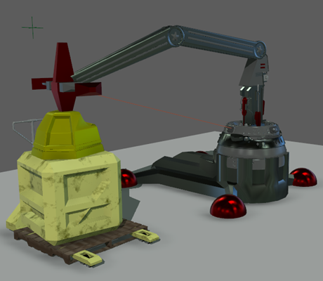

  4. アウトライナ(Outliner)で、SwivelBase だけを選択します。
  5. チャネル ボックス(Channel Box)で、SwivelBase の回転 Y (Rotate Y)の値を以下のように設定します。
    • 回転 Y (Rotate Y): -100
    メカニカル アームとカーゴ ボックスが次の図のように配置されます。

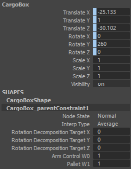

  8. アウトライナ(Outliner)で、CargoBox だけを選択します。
  9. チャネル ボックス(Channel Box)で、CargoBox のペアレント コンストレイントを表示します。
    CargoBox には、2 つのペアレント コンストレイント(Arm Control Platform)が適用されています。チャネル ボックス(Channel Box)ArmControl W0Platform W1 の隣の数値設定は、各ペアレント コンストレイントが CargoBox に対して持っているインフルエンス ウェイトを示しています。この時点で、各インフルエンス ウェイトは、1 の値に設定されています。メカニカル アームを移動すると、カーゴ ボックスが最初の位置と 2 番目の位置の間に移動します。これは、この時点で 2 つのコンストレイントがカーゴ ボックスに対して同じインフルエンスを持っているためです。
シーン内のオブジェクトをアニメートする前に各コンストレイントの既定のウェイト値をリセットして、一方のペアレント コンストレイントが CargoBox にインフルエンスを持たない場合に、もう一方はフル インフルエンスを持つようにする必要があります。
