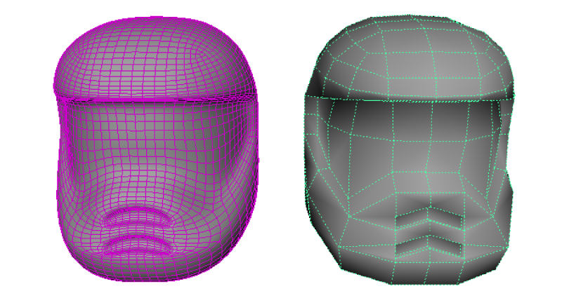

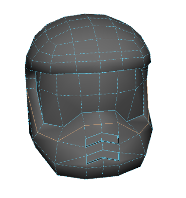

メッシュにハード エッジとソフト エッジを表示するには
ヘルメット メッシュのワイヤフレーム メッシュが更新されて、破線と実線の両方で表示されます。破線はソフト シェード表示に設定されたエッジを示します。実線はハード シェード表示に設定されたエッジを示します。一部のエッジがハードで一部がソフトである理由は、ポリゴン ツール(Polygon Tool)の特定の設定に関係しています。

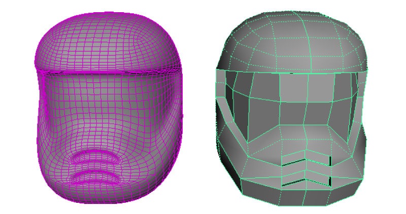

メッシュのエッジを軟化するには
ヘルメット メッシュのすべてのエッジが軟化してシェードされるように設定されます。ワイヤフレーム メッシュが更新され、破線として表示されます。これはすべてのエッジがソフト シェードされるように設定されたことを示します。高解像度でスムーズされたバージョンでは即時の効果が確認できない場合がありますが、モデルの特定のエッジの硬化に進む前にこの手順を実行することは重要です。

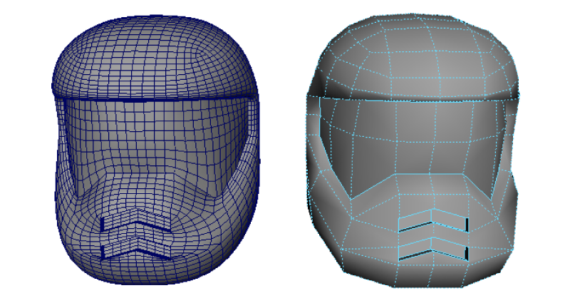

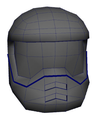

フェース シールドの周囲のエッジを硬化するには
選択したエッジが低解像度メッシュで硬化されます。
ただし、高解像度でスムーズされたバージョンのヘルメットの同一エッジは変化しません。スムーズされたバージョンでエッジを鮮明に表示するには、ハード エッジの維持(Keep Hard Edge)アトリビュートをオンにする必要があります。

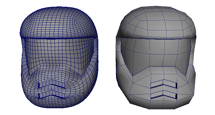

ハード エッジの維持(Keep Hard Edge)アトリビュートをオンにするには
これで高解像度でスムーズされたバージョンで、フェース シールドとその他のヘルメットの間のより鮮明なトランジションが表示されます。

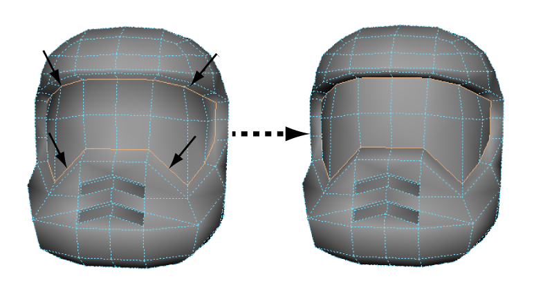

メッシュのエッジに折り目を付けるには
低解像度モデルでは、折り目が適用されたことを示す細い線が表示されます。
