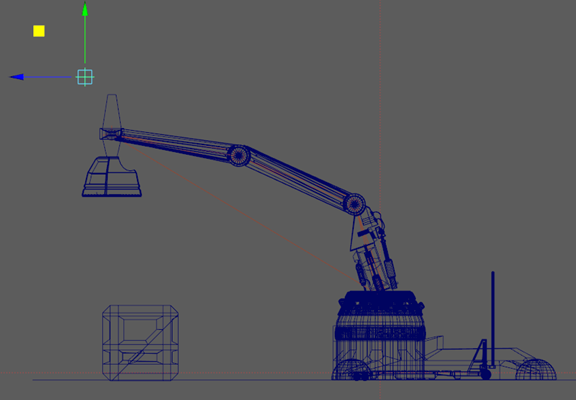

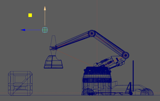

マニピュレータをドラッグすると、コントロール オブジェクトが移動してから IK ハンドル(IK Handle)が移動します。IK ハンドルがスケルトンとメカニカル アーム モデルを制御しているため、それらも移動します。コントロール オブジェクトと IK ハンドル(IK Handle)間のオフセットは維持されます。

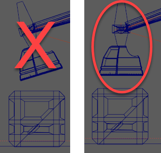

カーゴ マグネットは、回転するときにずっと下を向いているわけではありません。その向きは、オリジナルの位置にあったときの回転角度に基づきます。
メカニカル アームのカーゴ マグネット以外のコンポーネントの向きに関係なく、カーゴ マグネットがフロアの方向に下を向くように設定すれば、もっと簡単にメカニカル アームにポーズを設定することができます。

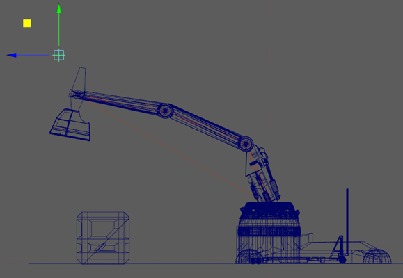

joint4 は、コントロール オブジェクトと同じ方向を向いてコンストレインされます。アウトライナ(Outliner)で、階層内の joint4 ノードの下にコンストレイント ノードが作成されます。
側面ビューでメカニカル アームがどのように配置されても、カーゴ マグネットは常にシーンのフロアの方向を向きます。
