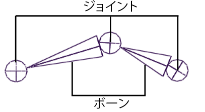

シーン内で、ジョイントはスケルトン階層に作成された特別なノード タイプとして示されます。ジョイントは、その下位の階層になった他のすべてのジョイントの親ノードとして動作します。各ジョイントには、それに関連付けられた回転のピボット ポイントがあります。ボーンはシーン ビューで使用する視覚的な表現手段で、ジョイントを接続し、ジョイント チェーンを表示します。

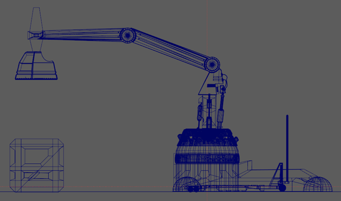

  1. パース ビュー メニューで、パネル > 正投影 > side (Panels > Orthographic > side)を選択します。
    ビューが更新されて側面ビューが表示されます。
    スケルトンのジョイントを描画できるように、メカニカル アームのコンポーネント全体を側面ビューに表示する必要があります。
  2. 側面ビューとハイパーグラフ(Hypergraph)のパネル ビューの境界を下にドラッグして、側面ビューのサイズを広げます。
  3. 側面ビュー メニューで、シェーディング > ワイヤフレーム(Shading > Wireframe) (ホットキー 4)を選択します。

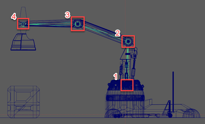

  6. 側面ビューで、メカニカル アームのベースから順に、以下を実行します。
    • メカニカル アーム上の各ピボット ピンの中心部分をクリックして、下の図のように 4 つのジョイントを配置します。
    スケルトン上のジョイントの位置に基づいてモデル上のジョイントが回転するように、各ピボット ピンのできるだけ中心に近い部分をクリックします。ジョイントを配置すると、各ジョイントを接続した状態でボーンが表示されます (モデルが YZ 平面と平行に配置されているため、ジョイントはメカニカル アーム モデル上の対応する各ジョイントのほぼ中心に作成されます)。
    • 4 つのジョイントを配置してから、[Enter]を押して最後のジョイントが配置されたことを示します。
