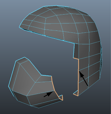

次に、ヘルメット メッシュの前面下部の領域に接続します。モデリング ツールキット(Modeling Toolkit)のブリッジ(Bridge)機能を使用して、メッシュの 1 つまたは複数の境界エッジ間のブリッジになるメッシュを作成することができます。
ブリッジ機能を使用する場合、次の項目に従う必要があります。
- ブリッジを作成するエッジは同じポリゴン メッシュに配置します。つまり、ブリッジを実行する前に結合(Combine)機能を使用して 2 つのメッシュを 1 つに統合する必要があります。
- ブリッジを作成する領域の両側では同数の境界エッジを選択します。

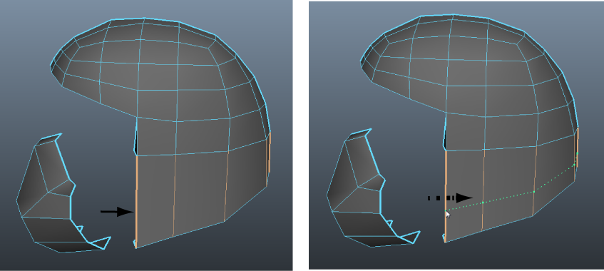

ヘルメットの前面下部領域のメッシュのエッジは 5 つのエッジから構成されます。ヘルメットの側面領域で対応する領域は 3 つしかありません。メッシュに 2 つのエッジ ループを挿入すると、側面下部領域のエッジの数を増やすことができます。メッシュのこの領域に 2 つのエッジ ループを挿入すると、大規模なフェースが分割されるため、残りのメッシュの他のフェースのサイズにうまく一致します。
ヘルメットの側面領域にエッジ ループを挿入するには
- メッシュ ツール > エッジ ループの挿入ツール(Mesh Tools > Insert Edge Loop Tool) >
を選択します。
エッジ ループの挿入ツール(Insert Edge Loop Tool)設定エディタが表示されます。
- ツール設定エディタで、位置の保持(Maintain Position)をエッジから相対距離(Relative distance from edge)に設定します。
- パース ビューで、下図のようにヘルメットのエッジの下部近くの側面領域のエッジをクリック & ドラッグします。マウス ボタンを押したままで、エッジに沿って約 3 分の 1 の距離分をマウスを上にドラッグしてから、マウス ボタンを離してエッジ ループを挿入します。

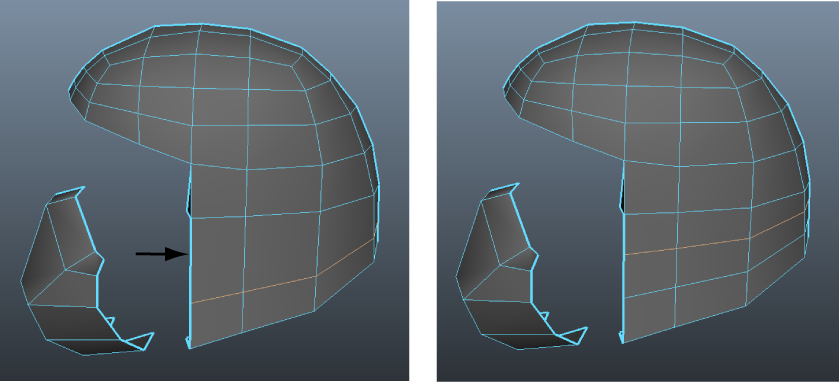

- エッジ ループの挿入ツール(Insert Edge Loop Tool)がアクティブな状態で、同じエッジの上部近くのヘルメットの側面領域をクリック & ドラッグして、エッジに沿って約 3 分の 2 の距離で 2 番目のエッジ ループを挿入します。
- [q]キーを押してセレクション モードに戻し、メッシュ以外の場所をクリックしてエッジを選択解除します。
これで必要なエッジの挿入が完了しました。引き続き、ブリッジの作成に進むことができます。
ヘルメットの前面と側面の下部領域間にブリッジを作成するには
- 前面下部の上部エッジを選択し、[Shift]キーを押しながら、ブリッジを構成するメッシュの前面と側面領域の最下部エッジをクリックします(両側で 5 つのエッジを選択する必要があります)。

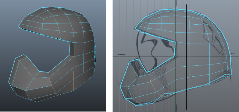

- [Shift]キーを押しながら、モデリング ツールキット(Modeling Toolkit)のブリッジ(Bridge)を左クリックします。
- ブリッジオプション(Bridge Options)ウィンドウで、分割数(Divisions)を 0 に設定してからブリッジ(Bridge)ボタンをクリックしてブリッジを作成します。
