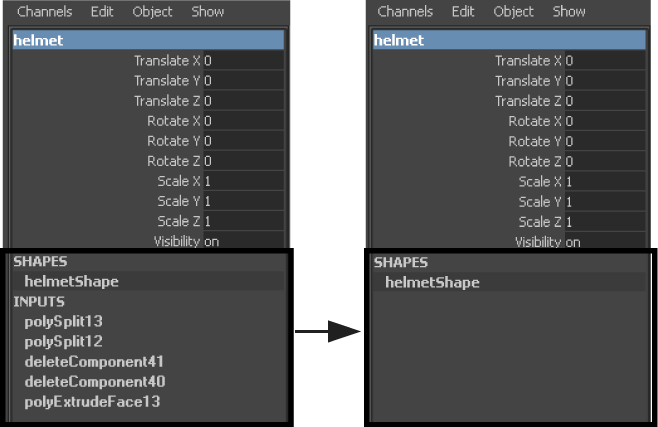

ヘルメット メッシュのコンストラクション ヒストリを削除するには
  1. メッシュを右クリックし、セレクション モードをオブジェクト モード(Object Mode)に変更して、ヘルメット メッシュを選択します。
  2. チャンネル ボックス(Channel Box)がまだ表示されていない場合は表示します。入力(Inputs)セクションにヒストリ ノードのリストが表示されています。
  3. 編集 > 種類ごとに削除 > ヒストリ(Edit > Delete By Type > History)を選択します。
    ヘルメット メッシュのコンストラクション ヒストリが削除されます。入力の下の項目リストには、1 つの項目(polySurfaceShape ノード)しか残っていません。
