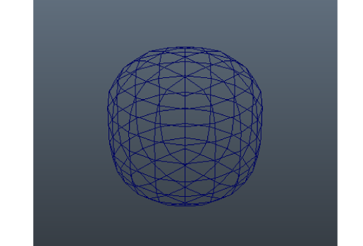

立方体プリミティブをスムーズおよび細分割するには
  1. シーン ビューで立方体を選択した状態で、モデリング ツールキット(Modeling Toolkit)に移動し、[Shift]キーを押しながらスムーズ(Smooth)を左クリックして、表示されたウィンドウで次のオプションを設定します。
    • 分割の増加(Add divisions):指数関数的に(Exponentially)
    • 分割レベル(Division levels): 2
  2. スムーズ(Smooth)をクリックします。
    立方体プリミティブのコーナーはスムーズされて丸くなります。また、立方体は小さいフェースに細分割されます。
    ポリゴン フェースは、スムーズ操作によってシェイプと位置が修正されましたが、依然として 4 辺です。

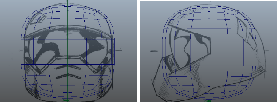

    注:
    スムーズした立方体の上部の半球型の部分が、下のイメージで示されるようにヘルメットのスケッチと一致しない場合は、スケール ツール(Scale Tool)を使用して両方のイメージをスケールし、一致させてください。 立方体はスケールしないでください。後のステップで、立方体の現在のサイズに基づいて値を指定します。
