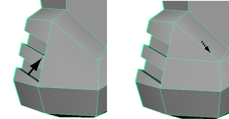

  2. パース ビューで、グリル穴の側面の上部エッジをクリック & ドラッグします。頂点が下のエッジに配置されるようにマウスをドラッグします(図を参照)。
  3. 複数辺のポリゴンの上部エッジをクリック & ドラッグし、頂点をエッジの右端にスライドします(図を参照)。
  4. [y]キーを押してフェースを分割します。

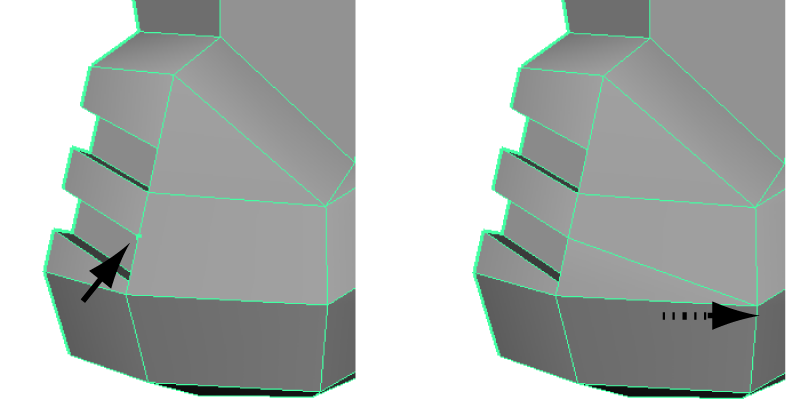

  5. 同様に、頂点がエッジの上部に配置されるようにマウスをクリック & ドラッグして、下部のグリル穴の側面エッジを分割します(下図を参照)。
  6. 複数辺のポリゴンの下部エッジをクリック & ドラッグし、頂点をエッジの右端にスライドします(図を参照)。
  7. [y]キーを押してフェースを分割します。
