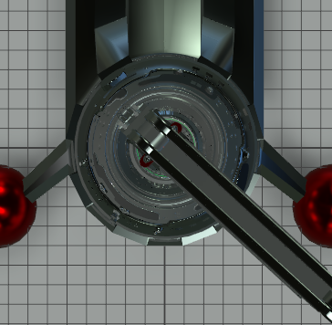

回転 X (Rotate X) チャネルと回転 Z チャネルがロックされていることを確認するには
  1. アウトライナ(Outliner)で、SwivelBase ノードだけが選択されていることを確認します。
  2. 側面ビューのパネル メニューで、パネル > 正投影 > 上面(Panels > Orthographic > Top)を選択します。
  3. パネル メニューでシェーディング > すべてをスムーズ シェード(Shading > Smooth Shade All)を選択します。
  4. 下の図のように、メカニカル アームの全体が表示されるように上面ビューをドリーします。
  5. チャネル ボックス(Channel Box)を使用して、回転 Y (Rotate Y)チャネルに 45 を入力して[Enter]を押し、SwivelBase を回転させます。
    ビューで SwivelBase が回転しますが、メカニカル アームは回転しません。

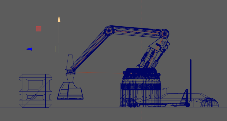

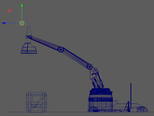

  7. 側面ビューで、中マウス ボタンをクリックしながら、下の図のようにメカニカル アームが完全に伸びるまで斜めにドラッグします。
  8. チャンネル ボックス(Channel Box)で、移動 Y(Translate Y)チャンネルと移動 Z(Translate Z)チャンネルに表示されている数字を確認します。
    アームの連接部が斜めに伸びてカーゴ ボックスの上方に来ると、ほぼ完全に伸びた状態になります。このときの移動値はおおよそ以下のようになります。
    • 移動 Y (Translate Y): 6.5
    • 移動 Z (Translate Z): 3
  9. 側面ビューで、中マウス ボタンを押しながら、下の図のようにメカニカル アームがほぼ完全に縮むまで斜めにドラッグします。
  10. チャネル ボックス(Channel Box)で、移動 Y (Translate Y) チャネルと移動 Z (Translate Z)チャネルに表示されている数字を確認します。
    アームの連接部が縮んだポーズになったときの移動値は、以下のようになります。
    • 移動 Y (Translate Y): -15
    • 移動 Z (Translate Z): -8.5
