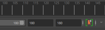

アニメーション シーケンスは 180 フレームにわたって発生します。キーフレームの設定を始める前に、タイム スライダ(Time Slider)で再生範囲を設定します。
タイム スライダ(Time Slider)で再生範囲を設定するには
