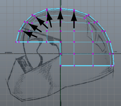

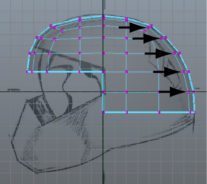

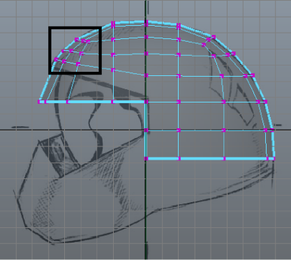

ヘルメットの後部に手動で頂点を再配置するには
  1. 側面ビューで、ヘルメットを右クリックし、表示されるマーキング メニューから頂点(Vertex)を選択します。
  2. 頂点の周囲をドラッグしてバウンディング ボックスで囲み、後部の下にあるエッジ(図を参照)の頂点のペアを選択します。
  3. ツール ボックス(Toolbox)から移動ツール(Move Tool)をクリックします。
  4. 側面ビューで、ヘルメットがイメージ プレーンのリファレンス スケッチに一致するように頂点が再配置されるまで、移動ツール(Move Tool) マニピュレータ上の青の矢印を右方向にクリック & ドラッグします。
    頂点とそれに隣接する頂点を対称軸に沿って移動することで、ヘルメットの対称なシェイプを維持します。1 つの頂点を他の頂点とは別に移動した場合、メッシュに不要なバンプやくぼみが生成される場合があります。このような例外的な要素は、対称軸の反対側に完成した半分のメッシュをコピーしたときにはっきりと表示されます。
  5. 手順 2 から 4 をヘルメットの後部の他の頂点ペアで繰り返します。エッジ ループは相互に関連してスムーズに表示されます。
    この作業が完了したら、ヘルメットの後面領域はイメージ プレーンのリファレンス イメージに厳密に一致しています。
  6. 側面ビューで、ヘルメットの上部と前面に沿って他の頂点ペアを選択し、同様の方法でリファレンス イメージに一致するようにこれらを移動します。上部のフェース シールドの頂点はまだ再配置しないでください。

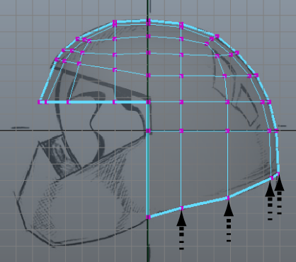

次に、メッシュの下のエッジに沿った境界エッジを再配置します。

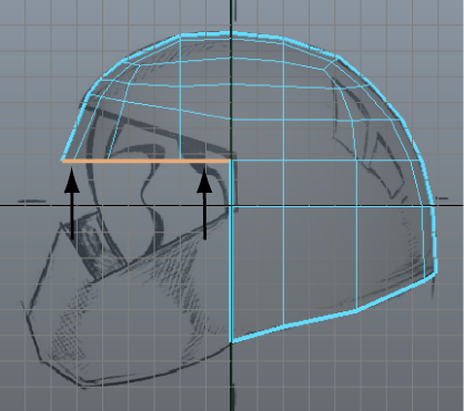

ヘルメットの下部の境界エッジを再配置するには
  1. 下図に示すように、側面ビューで境界の最初のエッジを選択してから、[Shift]キーを押しながら境界の最後のエッジをダブルクリックします。
  2. 移動ツール(Move Tool)を使用して、左側の頂点がリファレンス スケッチの下部のエッジにほぼ一致するまで、選択したエッジ ループを下にドラッグします。
  3. 側面ビューで、移動ツール(Move Tool)を使用してリファレンス スケッチに一致するように、エッジ ループに残っている頂点を個別に選択して再配置します。

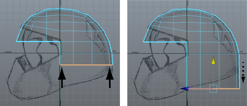

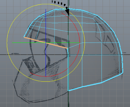

フェース シールドの上部エッジの境界エッジを編集するには
  1. 側面ビューで、フェース シールドの上部エッジとして使用される 1 番目の境界エッジをクリックしてから、[Shift]キーを押しながら最後の境界エッジをダブルクリックします(図を参照)。
    中間にある境界エッジが選択されます。
  2. ツール ボックス(Toolbox)回転ツール(Rotate Tool)のアイコンをクリックしてこれを選択します。
  3. 側面ビューで、境界エッジがリファレンス スケッチの対応するエッジとほぼ同じ角度で回転するまで、時計回りの方向に回転マニピュレータをクリック & ドラッグします。

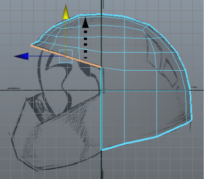

  4. 境界エッジを選択した状態で、もう一度移動ツール(Move Tool)をクリックし、リファレンス スケッチの境界エッジの位置に一致するように緑のマニピュレータを上にドラッグします。

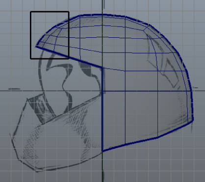

    注: 境界エッジを移動する前に、ヘルメットの上部にある頂点の位置を移動する必要がある場合があります。
  5. リファレンス スケッチに一致するようにヘルメットの前面上部に頂点ペアを再配置します。
これまでのレッスンで、ヘルメットのアウトラインは側面ビューのリファレンス イメージのヘルメットにほぼマッチしています。一致していない場合は、このレッスンの前半の手順を再確認して、必要に応じてポリゴン メッシュを調整します。

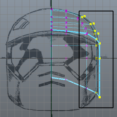

ヘルメットを前面の正投影ビューで表示すると、リファレンス スケッチのヘルメットよりも幅が広いことが分かります。次の手順では、リファレンスのヘルメットの前面と上面の正投影ビューを使用して、これを修正します。
スケッチに一致するようにヘルメットの側面に頂点を再配置するには
  1. 前面ビューを表示します。
  2. メッシュを右クリックして、表示されるマーキング メニューから頂点(Vertex)を選択します。
  3. 前面ビューで、リファレンス スケッチのヘルメットのアウトラインをはみ出している頂点を選択します(図を参照)。

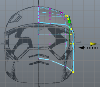

  4. 前面ビューで、リファレンス スケッチのヘルメットの最大領域に一致するまで、これらの頂点を左に移動します(図を参照)。
上面の正投影ビューにヘルメットを表示すると、ヘルメットの側面と後面の間の領域が他の領域に対してわずかにフラットに表示されます。
これを補正するために、この領域がより完全なラウンドを示すように、同様の方法で、この領域の他の頂点を外側に移動することができます。ただし、正投影ビューから表示するだけでは制限があるため、パース ビューを使用してメッシュを確認する必要があります。

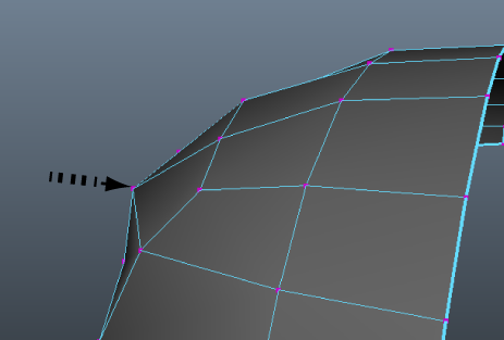

隣接する頂点に対してメッシュ上で、1 つまたは複数の頂点が表示される領域を外側に突き出す(または引き込む)場合、パース ビューで影響を受ける頂点を再配置することで、これらの突き出ている領域を補正することができます。
