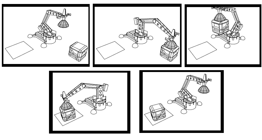

この時点で、メカニカル アームとカーゴ ボックスがアニメーション用に完全にセットアップされています。あとは、アームにポーズおよびキーフレームを設定するだけです。キーフレームを設定する前に、シーンのアクションを計画する必要があります。
通常、アクションの計画では、簡単な絵コンテをスケッチして、コンポーネントごとにアクションの簡単なタイムラインを書き出します。このレッスンでは、簡単なバージョンが用意されています。アクションに関する基本的な前提計画を以下に示します。
下の表は、指定したキーフレームでオブジェクトに発生するアクションを分類したものです。
