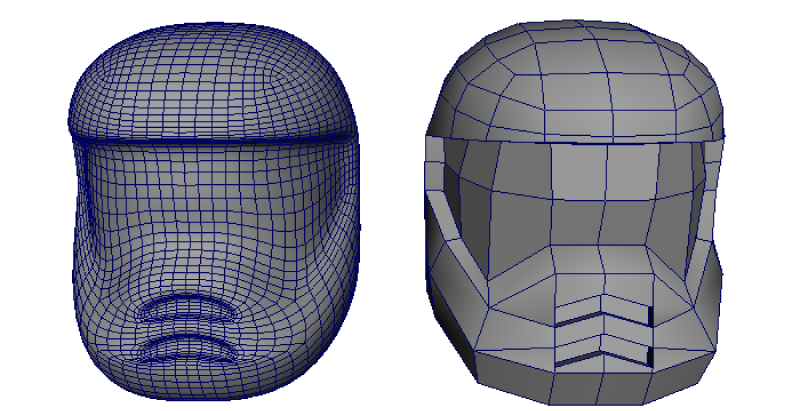

    高解像度でスムーズされたヘルメット メッシュのコピーは、オリジナルのメッシュと同じ位置に作成されます。この位置には 2 つのバージョンを表示することが可能ですが(さらに個別表示または両方表示に切り替えることも可能)、このレッスンでは高解像度バージョンを選択し、左側に少し移動します。
    注:
    サブディビジョン プロキシ(Subdiv Proxy)操作を実行すると、モデルの 2 つのバージョンは同じノード階層にグループ化されます。
  4. オブジェクト モード(Object Mode)でスムーズされたバージョンのメッシュのみを選択し、左に約 25 単位(X = -25)移動します。
    低解像度バージョンのヘルメット メッシュを編集すると、その横のスムーズしたバージョンも更新されます。
