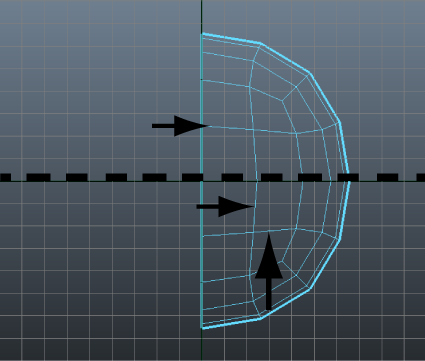

上面ビューで、X 軸のすぐ上と下にあるエッジの行と Z 軸の右側の行はまっすぐではありません。移動ツール(Move Tool)を使用してエッジをグリッドにスナップすることで、これらの行のエッジ(エッジ ループ(Edge Loops)と呼ばれます)を位置合わせできます。エッジ ループは、複数のポリゴン エッジを共有する頂点によって連続して繋がったパスです。エッジ ループ セレクションは、ポリゴンを使用したモデリング時に非常に便利です。

  7. 上面ビューで、移動ツール(Move Tool)マニピュレータ上の青の矢印を少し下にクリック & ドラッグします。
    エッジ ループが即座に下部のグリッド ラインにスナップされます。これは目的の位置に配置されていませんが、これで選択したループのすべてのエッジが相互に位置合わせされました。

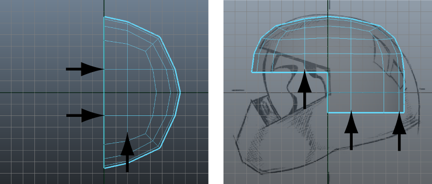

  9. 上面ビューで移動ツール(Move Tool)がアクティブの状態で、エッジ ループがほぼオリジナルの位置に配置されるように、マニピュレータの矢印を少し上にドラッグします(X 軸の下の 2 番目のグリッド ライン)。
  10. 上記の手順を使用して、X 軸の上に表示される他のエッジ ループを位置合わせし、Z 軸のすぐ右側にあるエッジ ループを位置合わせします
    この作業が完了したら、X 軸と Z 軸のニアレスト エッジ ループは位置合わせされます (下記の図を参照)。
