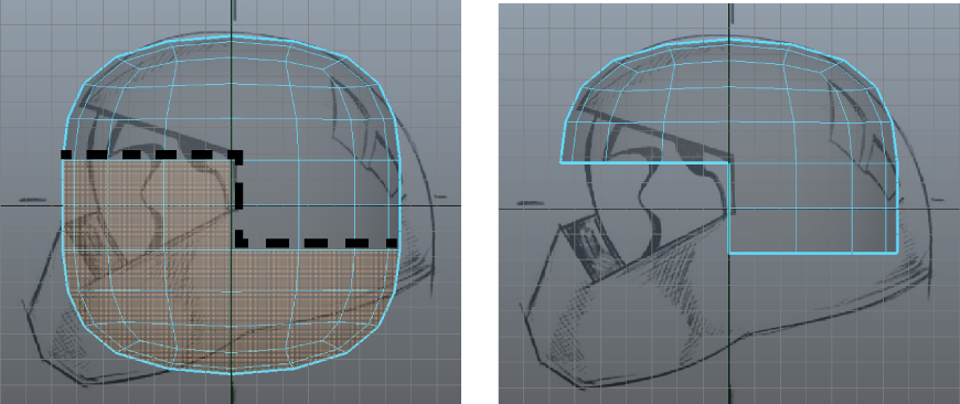

選択範囲ペイント ツール(Paint Selection Tool)を使用して削除するフェースを選択するには
  1. ツール ボックス(Toolbox)選択範囲ペイント ツール(Paint Selection Tool)アイコンをクリックします。
  2. 側面ビューで、ヘルメット メッシュを右クリックし、表示されるマーキング メニューからフェース(Face)を選択します。
    注: ペイント ツールの半径が大きすぎる場合は、[B]キーを押しながらドラッグして調整します。
  3. 側面ビューで、マウスをフェース上にドラッグして、メッシュ(図を参照)の前面と下部の領域に沿って表示されるフェースをペイント選択します。
    注:
    選択範囲ペイント ツール(Paint Selection Tool)はカメラの方向に向いているメッシュのコンポーネントのみを選択します。
  4. [Delete]キーを押して選択したフェースを削除します。
  5. パース ビューをタンブルして、これまでの作業を確認します。
