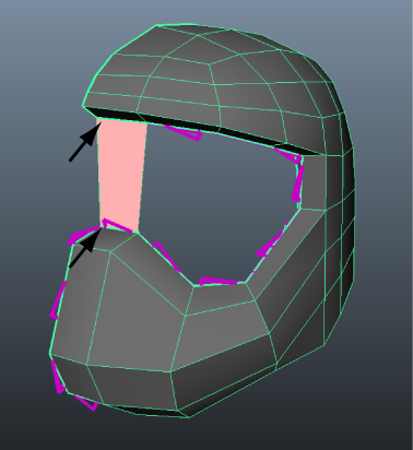

  4. パース ビューで、ヘルメット メッシュの上部の内側の境界エッジを 1 回クリックして、アペンド先のメッシュを示し、同じエッジをもう一度クリックして、アペンド操作を開始します(下図を参照)。
  5. クリックした 1 番目のエッジの反対側にあるフェース シールドの下のエッジをクリックします。
    2 つのエッジにまたがるポリゴンが表示されます。

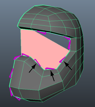

  6. 残りの境界エッジをフェース シールドの開口部に対して反時計回りの方向にクリックします。この作業を最後のエッジまで続けます。
  7. フェース シールドの周囲の境界エッジのクリックが完了したら、[q]キーを押してツールを終了します。
    複数辺から成るポリゴンが完成し、既存のメッシュに追加されます。複数辺から成るポリゴンは N 角形とも呼ばれます。
