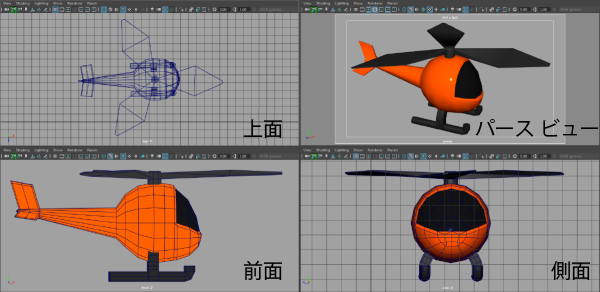

既定では、Maya には、パネル内にシーンを表示できるカメラが 4 つ用意されています。既定のシーン ビューに対応するパース ビュー カメラおよび 3 つの正投影カメラ(側面、上面、前面)です。オブジェクトのモデリング、アニメート、シェーディング、テクスチャ マッピングでは、これらのカメラ(パネル)を通して対象を見ることになりますこれらのカメラを切り替えるには、パネル(Panels)メニューを開き、パース ビュー(Perspective)または正投影(Orthographic)サブメニューからカメラを選択します。
