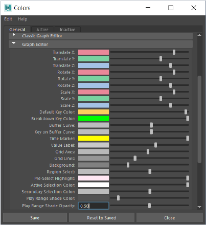

注: これらのカラーやその他のグラフ エディタ(Graph Editor)のカラーは、カラー設定(Color Settings)でカスタマイズできます。(グラフ エディタ(Graph Editor)とクラシック グラフ エディタ(Classic Graph Editor)のカラーには個別のセクションがあります。)
これらのカラーは、カラー設定(Color Settings) (グラフ エディタ(Graph Editor)とクラシック グラフ エディタ(Classic Graph Editor)のカラー用の個別のセクションがある)でカスタマイズすることも、グラフ エディタ(Graph Editor)の編集(Edit)メニューにあるグラフ エディタ(Graph Editor)のカーブ カラーの変更(Change Curve Color)オプションでカスタマイズすることもできます。
カラー設定グラフ エディタ(Graph Editor)のカラー

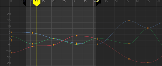

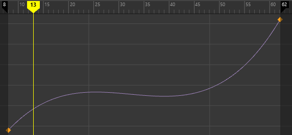

グラフ エディタ(Graph Editor)の再生範囲のシェーディング(Play Range shades)
再生範囲のシェーディング(Play Range shades)の既定のカラーおよび不透明度はカラー設定(Color Settings)で変更することもできます。
グラフ エディタ(Graph Editor)のタイム ルーラー
タイム ルーラーの既定のカラーと不透明度、およびカラー設定(Color Settings)のタイム ルーラーの数字とマークを変更できます。

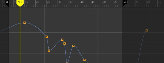

グラフ エディタのカーブのカラー
既定では、カーブはグラフ エディタ(Graph Editor)に表示され、カーブが表す軸に対応した色で示されます。グラフ エディタ(Graph Editor)の編集(Edit)メニューにあるグラフ エディタ(Graph Editor)のカーブ カラーの変更(Change Curve Color)オプションで個々のアニメーション カーブのカラーをカスタマイズできます。

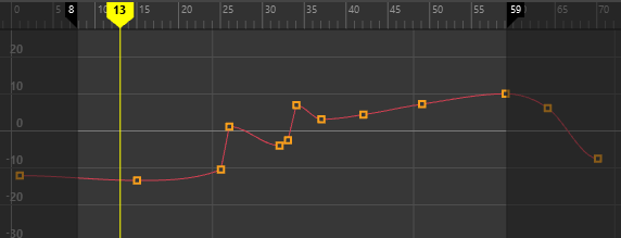

赤色カーブ
赤色カーブは X 軸上のアニメーション(移動、回転、またはスケール)を示します。 Maya の赤色は X 軸を表すために使用されます。

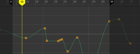

緑色カーブ
緑色カーブは Y 軸上のアニメーション(移動、回転、またはスケール)を示します。Maya の緑色は Y 軸を表すために使用されます。

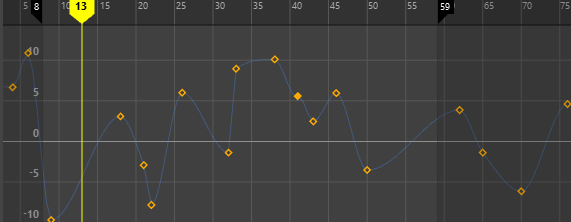

青色カーブ
青色カーブは Z 軸上のアニメーション(移動、回転、またはスケール)を示します。 Maya の青色は Z 軸を表すために使用されます。

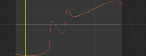

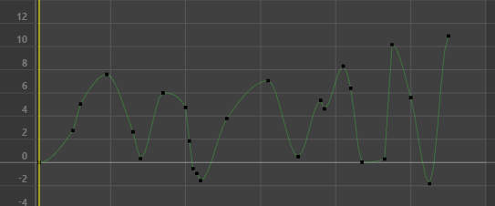

ベイク処理されたチャネル
チャネルをベイク処理すると、カーブの各フレームにキーが配置されます。

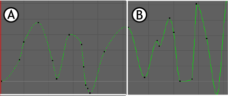

最新のグラフ エディタ(Graph Editor)のカーブ(Curves)でフェードされるカーブは、リファレンス カーブといい、リファレンス ファイル内のアニメーションにリンクされています。これらは既定では編集できません。黒い(ロックされた)キーが付いた状態で表示されます。
クラシック グラフ エディタ(Classic Graph Editor)では、リファレンス カーブは黒いキーの付いた点線として表示されます。
クラシック グラフ エディタ(Classic Graph Editor)のリファレンス カーブ: A.ロック B.ロック解除
