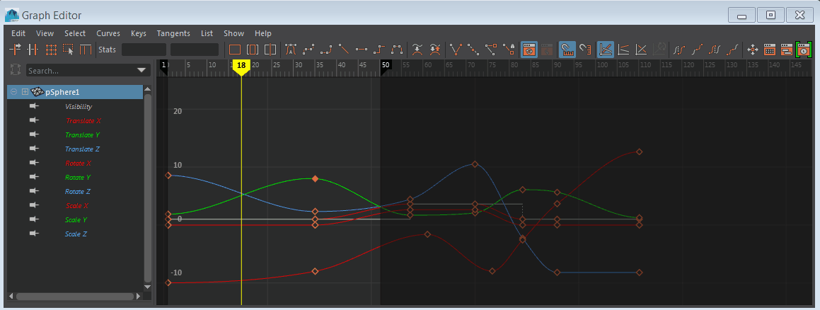

グラフ エディタ(Graph Editor)
変更できるアニメーション キー間の補間を視覚的に表示したものです。
グラフ エディタ(Graph Editor)を開くには
Maya のグラフ エディタ(Graph Editor)は旧式の Maya グラフ エディタの最新版です。ユーザはさらに直感的な方法でシーン内のアニメーション カーブやキーを操作できます。
グラフ エディタはシーン アニメーションのグラフ ビューとして表示されるため、アニメーション カーブをさまざまな方法で作成、表示、および修正することができます。たとえば、キーフレーム間の補間やカーブの補外をコントロールしたり、接線ハンドルを使用してアニメーション カーブの形状を変更することによってアニメーション カーブの値やタイミングを変更できます。

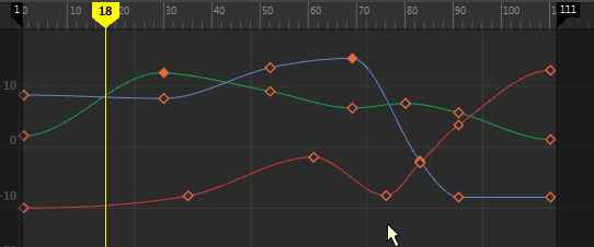

キー タイプ
  • ダイアモンド形のキー: 非ウェイト付き接線
  • 正方形のキー: ウェイト付き接線
  • 円形のキー: クォータニオン カーブ(接線なし)上のキー
  • 中空のキー: 「自動」接線を持つキー。接線を調整すると、キーが塗り潰され、編集されたことを示します。
グラフ エディタのカラー」トピックの「グラフ エディタ(Graph Editor)のキーのカラー/シェイプ」を参照してください。

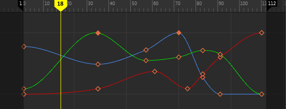

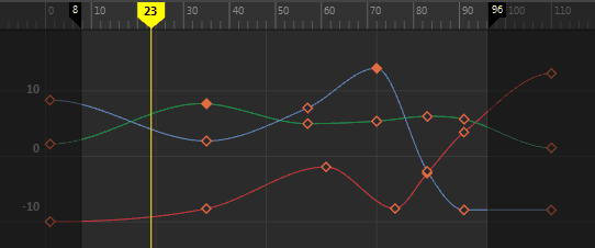

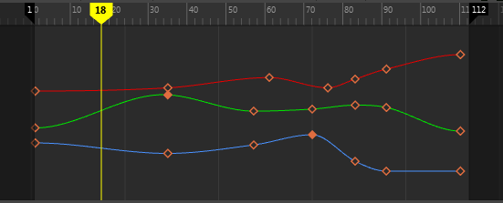

ビューを変更する 絶対ビュー: [1]を押します。
このビューが既定です。
スタック ビュー: [2]を押します。
正規化されたビュー: [3]を押します。
元に戻すには、ビュー > 再正規化(View > Renormalize)を選択します。
注:
正規化した表示(Display Normalized)をオンにするか、アクティブ カーブ リストを変更すると、カーブは自動的に再正規化されます。
