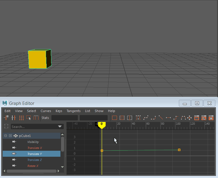

アニメーション カーブを操作するには、グラフ エディタ(Graph Editor)を使用します。アニメーション カーブは、キー(点として表示)が時間と空間内をどのように移動するかを表示します。各キーには、アニメーション カーブ セグメントとキーがどのように交差するかをコントロールする接線があります
グラフ エディタ(Graph Editor)は、シーン ビュー内のパネルまたは独立したウィンドウとして使用することができます。シーン ビュー内でグラフ エディタ(Graph Editor)を表示するには、グラフ エディタを表示するシーン ビューをクリックして、ビュー パネル メニューからパネル > パネル > グラフ エディタ(Panels > Panel > Graph Editor)を選択します。グラフ エディタ(Graph Editor)を独立したウィンドウとして表示するには、ウィンドウ > アニメーション エディタ > グラフ エディタ(Windows > Animation Editors > Graph Editor)を選択します。
グラフ エディタで操作できるのはキーとアニメーション カーブに限られるため、特定のタイプのアニメーションはグラフ エディタ(Graph Editor)に表示できません。グラフ エディタ(Graph Editor)での編集には IK キーは使用できません。

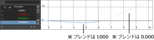

グラフ エディタ(Graph Editor)での IK/FK キー カーブの設定
IK/FK キーの設定(Set IK/FK Key)を使用して IK と FK (またはその逆)の間をアニメートさせると、グラフ エディタ(Graph Editor)には IK ハンドルとそのジョイントのアニメーション カーブが、一部は実線、一部は点線で表示されます。
たとえば、IK ハンドルの移動 X、Y、Z (Translate X、Y、Z)のアニメーション カーブを表示する場合、IK ブレンド(Ik Blend)が 1.000 であれば実線、IK ブレンド(Ik Blend)が 0.000 であれば点線でカーブが表示されます。すなわち、実線は IK ハンドルがジョイント チェーンのアニメーションを制御している箇所、点線は FK (キー設定されたジョイント回転)がアニメーションを制御している箇所を示しています。
注: IK ブレンド(Ik Blend)アトリビュートを直接アニメートしても、IK/FK ブレンド カーブは実線/点線で表示されません。IK/FK ブレンド カーブは、IK/FK キーの設定(Set IK/FK Key)を使用してアニメーション チャネルにキーを設定するときにだけ、カーブ ビューで実線および点線で表示されます。
