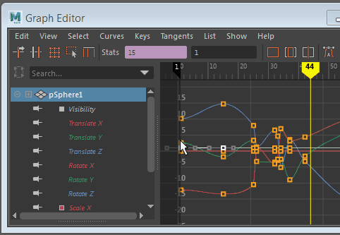

グラフ エディタのグラフ ビューに表示されているアニメーション カーブは、グラフ エディタ(Graph Editor)アウトライナ(Outliner)部分にあるノードを表しています。 このアウトライナ内のノードを選択すると、ノードのすべてのアニメーション カーブがグラフ ビューに表示されます。
グラフ エディタ(Graph Editor)のアウトライナ(Outliner)内の各項目には、特別な詳細情報が含まれています。各項目の左側にある小さなアイコンをクリックし、表示可能なチャネルの階層を展開、または折り畳んで表示します。

グラフ エディタ(Graph Editor)アウトライナのチャネル
オブジェクトが単純なキーフレーム アニメーションによってアニメートされている場合、選択するオブジェクトの各アトリビュートごとに、そのアトリビュートを制御する 1 つのアニメーション カーブが存在します。 その場合、アニメートされる個々のアトリビュート(チャネル)がそのオブジェクトの下にインデントして表示されます。
